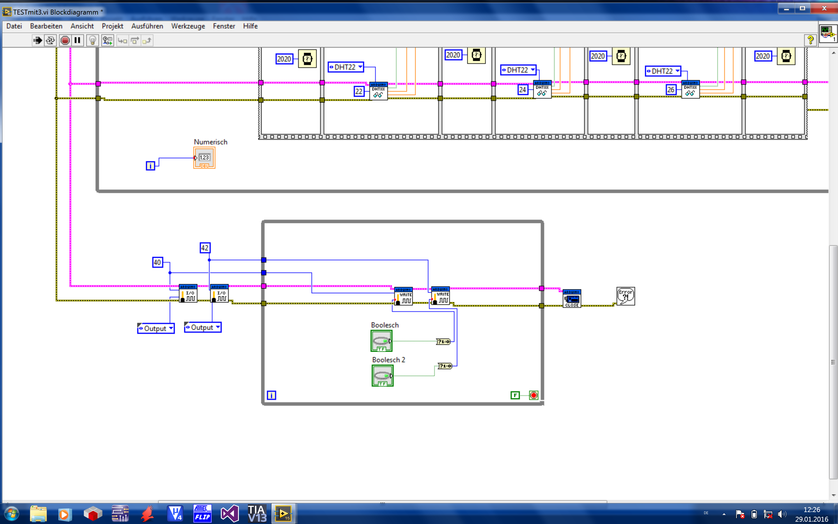

ich sehe nur die VI zur Anzeige, wo sind die digitalen Ausgänge?

ich hänge das Bild an.
habe es schon in der while schleife der dht22 versucht. Davor, danach, in der Sequenzstruktur aber immer kommt der Fehler 5003 oder die anzeigen spinnen.

Hallo Falki,
du bombardierst dein Device ununterbrochen mit Anfragen, da kann es schon mal durcheinander kommen, wenn zwischendrin dann doch mal ein Sensor ausgelesen werden soll…
Was passiert, wenn du die DO-Geschichte sequentiell zu den DHT22-Abfragen durchführst?

Hallo Falki,
die Schnittstelle ist doch eine Serielle oder ?
So wie Deine Steuerung programmiert ist, versuchst Du parallel auf die serielle Schnittstelle zu schreiben.
Daher geht mal dies oder das oder auch nichts2hands

Kann dir gerade leider nicht folgen Huh
du meinst einfach der Sequenzstruktur hinzufügen und diese erweitern?
(29.01.2016 12:49 )Freddy schrieb:  Hallo Falki,
jap über USB/serial
Noch ein paar Infos ich programmier in einer Virtuellen Maschine.
Der Arduino wird über USB mit strom Versorgt habe aber eine externe Stromversorgung bestellt.

Hallo Falki,
Zitat:du meinst einfach der Sequenzstruktur hinzufügen und diese erweitern?
Ja.

Hallo GerdW,
habe ich gerade versucht, sobald ich einen DO/DI hinzufüge stimmen die Messwerte überhaupt nicht mehrUndecidedUndecided

Die beiden While Schleifen schreiben gleichzeitig auf die Schnittstelle bzw. versuchen es. Das geht nicht.
Alles in eine While Schleife, alles sequentiell dann sollte es funktionieren.

(29.01.2016 14:08 )Freddy schrieb:  Die beiden While Schleifen schreiben gleichzeitig auf die Schnittstelle bzw. versuchen es. Das geht nicht.
Hallo Freddy,
Vielen dank für deine/eure mühe habe ich gerade versucht funktioniert leider nicht =(
meine Idee war gerade die sensoren in eine case Struktur und die DI/DO und dann immer umschalten und getrennt auswerten HuhConfused

Zeigt doch noch mal den letzten VI.
