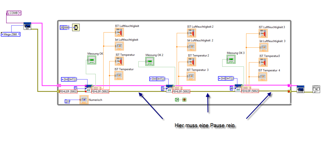

Ich mache gerade eine Technikerarbeit bei der wir in Labview Programmieren.
Es geht um eine Klimakammer. Leider haben wir Probleme bei der Auslesung des Dht22 Sensors
Hoffe es kann mir jemand weiterhelfen
Vielen Dank kevin

24.11.2015, 13:51 (Dieser Beitrag wurde zuletzt bearbeitet: 24.11.2015 13:52 von Falki.)
Falki Offline
Beiträge: 16
Registriert seit: Oct 2015
15
2015
RE: Laview Arduino Dht22
Hallo
habe einen Screenshot gemacht, den Sensor einzeln auslesen funktioniert 2 auch noch sobald ich 3 gleichzeitig auslesen will bring er die Fehlermeldungen 5002 bzw 5003 hoffe es kann mir jemand weiterhelfen
vielen dank Kevin

Hallo Kevin,
wann tritt der Fehler zum ersten Mal auf? Schon beim Init (links oben) oder erst bei der Messwertabfrage in der Schleife? Und falls das zweite trifft: sofort bei der ersten Abfrage oder erst bei der dritten?
Fehler 5002/5003 ist irgendwo in diesen Arduino-VIs definiert, da musst du mal selbst debuggen/nachschauen, was diese Fehlernummer ausdrücken soll…
Vielen Dank für die schnelle Antwort
Der Fehler 5002 kommt direkt nach dem Init Befehl.
Hab mir schon gedacht das der USB zu schwach ist.
Weil jetzt gerade läuft das über ein Macbook Pro und Programmiert wird in einer Windows vm ware.
Will jetzt noch versuchen ob es mit einer Externen Stromversorgung fürs Arduino zu lösen ist
Die Lösungsvorschläge von NI bin ich schon durchgegangen
http://digital.ni.com/public.nsf/allkb/1...84006DF1CD
Hab noch ein Bild vom Fehler 5003 angehängt
sobald ich keine Delay Zeit habe kommt dieser Timeout Fehler bin schon am verzweifeln HuhHuh

Für mich sieht das nach einem Timing Problem aus.
Könnte sein, dass einfach die Schnittstelle überlaufen wird.
Mach doch mal Warteschleifen zwischen den drei Abfragen.
Im zweiten Bild sieht man im Hintergrund eine Wartezeit von 10ms das dürfte für die Katz sein.
Die 2000ms im ersten Bild sind zwar länger, machen sich aber nicht innerhalb der Schleife bemerkbar, sondern erst nach der dritten Abfrage wenn die gesamte Abfragezeit nicht länger als die 2000ms war.

Danke für deine schnelle Antwort, hatte auch schon 10 Sekunden drin und der Fehler kommt trotzdem.
du meinst zwischen denn DHT22 einfach eine wartezeit?
Kriege denn Fehler auch wenn ich nur 4 digitale Ausgänge schalten möchte.

Du hast mich da falsch verstanden.
Innerhalb der While - Schleife sind drei Abfragen an die Schnittstelle. Wenn Du dazwischen Pausen einbaust, hat die Schnittstelle mehr Zeit die anliegenden Zeichen zu verarbeiten.
