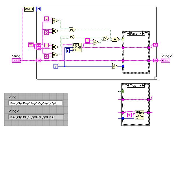

ich arbeite zwar schon seit Jahren mit LabVIEW aber bin gerade bei einem Problem angekommen das so einfach zu sein scheint und ich bekomme es trotzdem nicht hin.
Ich muss aus einer Zeichenkette Leerzeichen rauswerfen und durch Tabs ersetzen aber nur wenn es 2 oder mehr als 2 Leerzeichen hintereinander sind.
Also bei einem Leerzeichen soll nichts passieren aber bei 2, 3, 4.... soll an dieser Stelle nur ein Tab rein
ne Idee???

So z.B.:
Sonstige .vi  Leerzeichen.vi (Größe: 10,55 KB / Downloads: 647)
Lv09_img2

Cool Danke!

Oder so:
Lv82_img
Sonstige .vi  SearchAndReplace.vi (Größe: 8,08 KB / Downloads: 967)
