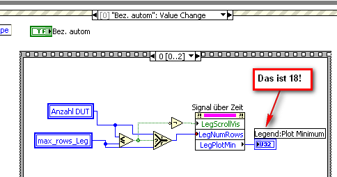

schon länger stolpere ich immer wieder über folgendes:
Eine Applikation stellt irgendwelche Signale graphisch dar.
Die Legende soll nur mit der max. vorgegebenen Grösse angezeigt werden (max_Row_Leg), damit sich nicht weitere Anzeigeelemte evtl. überdeckt.
Die Legende soll aber nur auch soviel Reihen angeben soviel DUT verwendet werden (Anzahl DUT).
Ist Anzahl DUT grösser max_Row_Leg dann soll die vertikale Scrollleiste aktiv werden.
In meinem Beispiel taucht dieses Problem auf:
Ist Anzahl DUT grösser max_Row_Leg dann wird der Name und Reihe der Elemente über max_Row_Leg nicht in die Legende übernommen.
Lv86_img
Kann mir jemand weiterhelfen?
Sonstige .vi  Graph_Leg.vi (Größe: 24,15 KB / Downloads: 249)
Grüsse
GT123

Etwas verwirrend, deine Fragestellung, aber könnte es sein, dass dein Problem hiermit zusammenhängt?

Hallo Jens G,
ok, das PlotMin habe ich integriert.
dies ist behoben, d.h. es werden alle Reihen in der Legende mit dem Namen versehen.

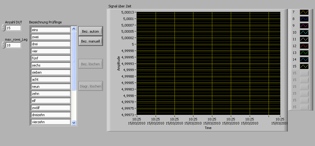

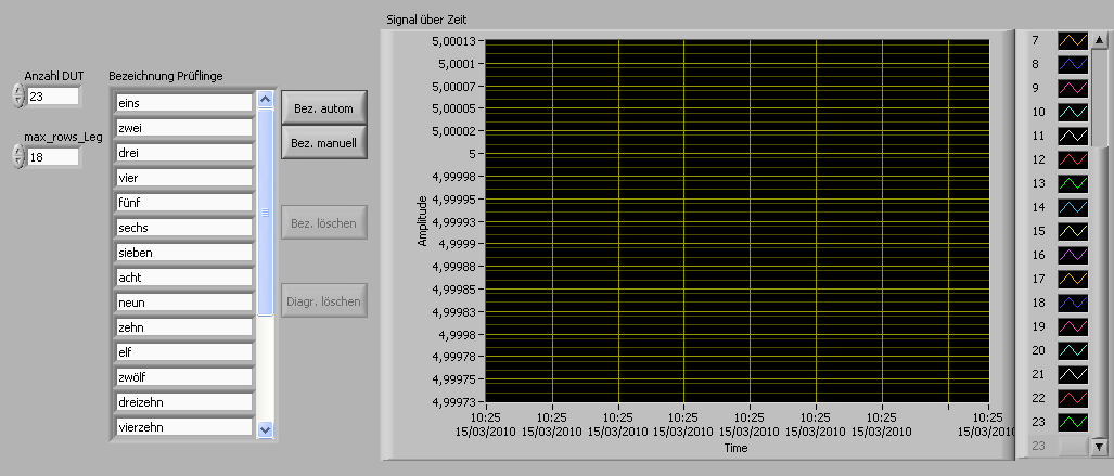

Wo es noch hakt, ist wenn ich z.B. 23 Plots (entspricht 23 Prüflinge o. DUT) verwende (Bild1) die Bezeichnung manuell o. automatisch vergebe.
Hinterher auf z.B. 15 Plots gehe u. die Bezeichnung vergebe, dann zeigt er nur ein Teil an (Bild2). Es muss mit dem Scrollbalken zusammenhängen?
Was noch ganz super wäre ist, wenn man dem User das erweitern der Legende verweigern könnte.
Damit ist gemeint, z.B. 25 Plots sind gesetzt u. momentan kann der User in der Legende Plot 26 freigeben/aktivieren.
Gib es hier eine Zugriffssperre o.ä.... Nur das vertikale scrollen in der Legende soll erlaubt sein.

' schrieb:Wo es noch hakt, ist wenn ich z.B. 23 Plots (entspricht 23 Prüflinge o. DUT) verwende (Bild1) die Bezeichnung manuell o. automatisch vergebe.
Genau. Der Scrollbalken ist schuld.
Wenn du runterscrollst (oberster Plot <> Plot 1) und dann die Anzahl der Plots so veränderst, dass der Scrollbalken verschwindet (was ja von dir programmiert wurde) dann bleibt der Index der Legende unverändert, d.h. es wird nicht automatisch zu Plot 1 hochgescrollt.
Lösung:
Lass den Scrollbalken dauerhaft sichtbar. Dann kann der User selbst hochscrollen.
Gruß SeBa
