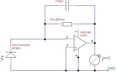

Hallo zusammen.
Ich bin absoluter Neuling auf dem Gebiet der Datenerfassung und Auswertung und versuche gerade für ein Projekt einer Lichtfelduntersuchung eine Datenauswertung via LabView zu realisieren.
Ich versuche 9 Phototioden vom Typ Osram BPW21, die in Sperrichtung über einen jeweils eigenen OPV (LM324 mit 2,7kOhm Strom-Spannungswandler) geschaltet sind auszuwerten. Als Lichtquelle dient eine Xenon.Lichtquelle in den Bereichen 1-60klux.
Als Datenerfassungsgerät teste ich versuchsweise den NI USB-6363.
Das Problem an der ganzen Sache ist, dass ich enorme Amplituden verzeichne. Zum Beispiel zeigt mir ein Multimeter bei einer festen Lichtstärke einen Wert von 418,3mV an und die grafische Anzeige bei LV zeigt dann Minima bei 10mV und maxima bei 1,1V. daraus ziehe ich momentan den Mittelwert, der sich dann im Bereiche 310-350mV schwankt. Da ich aber eine engere Toleranz von +-4mV benötige ist das Ergebnis einfach nur als ungenügend zu bezeichnen. ich habe bereits mit verschiedenen Abtastraten versucht zu arbeiten, aber kein Erfolg.
Hat von euch vielleicht jemand eine Idee? ich bin am verzweifeln =(

Hallo daniel,danke für die schnelle Antwort!
die Schaltung habe ich eben nochmal überprüft...scheint alles richtig verdrahtet zu sein..habe das schaltbild mal angehängt. Dazu muss man sagen, dass ich als Spannungsquelle nur von 0-30V gehen kann...also nicht wie man oft liest mit V+=5V V-=-5V den OPV anschließen kann..und das GND im schaltbild habe ich in den blauen Anschluss der Spannungsquelle zurückgeführt....Hoffe das ist korrekt...
wie kann man denn die Anschlussart falsch einstellen?
Momentan habe ich AI0+ und AI0- benutzt gemäß des DAQ Assistenten bei LabView....
ist denn normalerweise ein normaler vernünftiger Messwert ohne große Schwankungen zu erwarten? Welche Abtastrate würdet ihr mir empfehlen?

15.07.2011, 13:36 (Dieser Beitrag wurde zuletzt bearbeitet: 15.07.2011 13:48 von Lucki.)
RE: Lichstärkemessung HILFE BITTE
Die Schaltung ist so richtig, und der OP ist auch vom Typ her OK. Die oberer Frequenzgrenze sollte man allerdings beschneiden, damit man bei der Mittelwertbildung keine falschen Resultate erhält.
Die C=5pf dienen jetzt nur dazu, die Schaltung stabil zu machen.
Beipiel: Abtastrate 1 Khz.
Nach Nyquist ist die obere Frequenzgrenze 500 Hz. Es sollte ein idealer Tiefpass vorgeschalten sein, mit dieser Grenzfrequenz von 500 Hz. Ein RC-Glied ist aber ein schlechter Tiefpass. Damit man bei 500 Hz ein Sperrwirkung hat, sollte dessen Grenzfrequenz weiter unten liegen, z.B. bei 250 Hz. Um das zu erreichen, sollte der Kondensator C diese Größe haben:
f=250 Hz; R= 2.5 kOhm
C = 1/(2*Pi*f*R) = 3.9 µF
Bei höheren Abtastraten ist es dann entsprechend weniger.
Bei der Mittelwertbildung sollte man ganze Vielfache von 20ms wählen. also beispielweise bei fs=1kHz 20 Samples * N. Man hat ja überall mit 50Hz (T=20ms) betriebene Glühlampen/Leuchtstoffröhren. Oder noch besser ein Vielfaches von 100ms, dann passt es international: 100ms = 5 Perioden 50Hz, 6 Perioden 60Hz.
