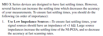

Pass auf die Eingangsimpedanz auf :
sonst migriert das Signal.

Versuche einen 1kΩ Widerstand parallel am Kanaleingang zwischen AIGND und z.B. AI0 anzuschließen und schaue ob das hilft.
Im Prinzip sollte der Eingangswiderstand < 1kΩ sein.

Der Ausgangswiderstand eines gegengekoppelten OP-Verstärkers ist unter 1 Ohm, idealer gehts nicht. Parallelschalten eines 1 k Widerstandes ergäbe dann 0.999 Ohm --> Vergiß das.

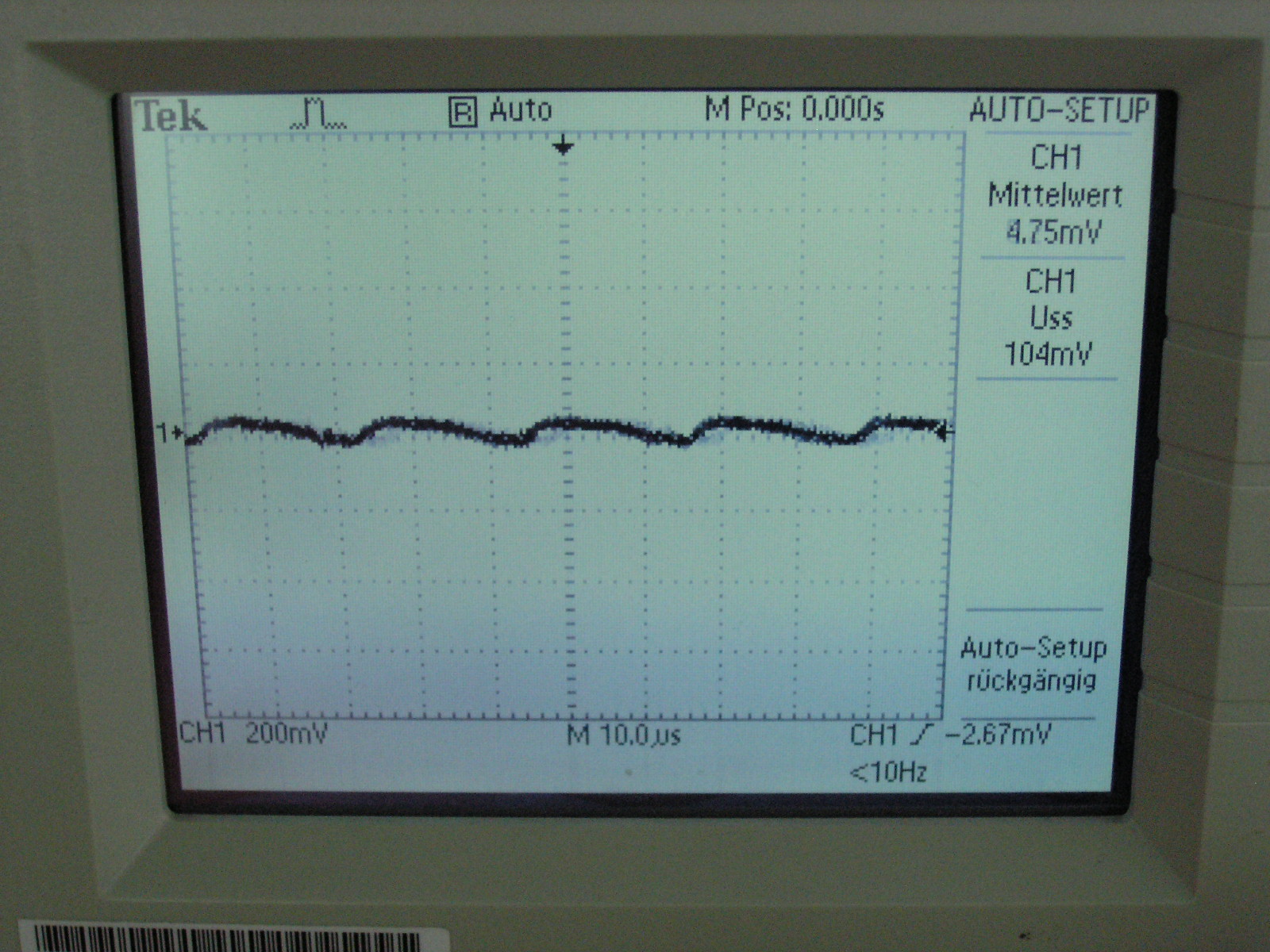

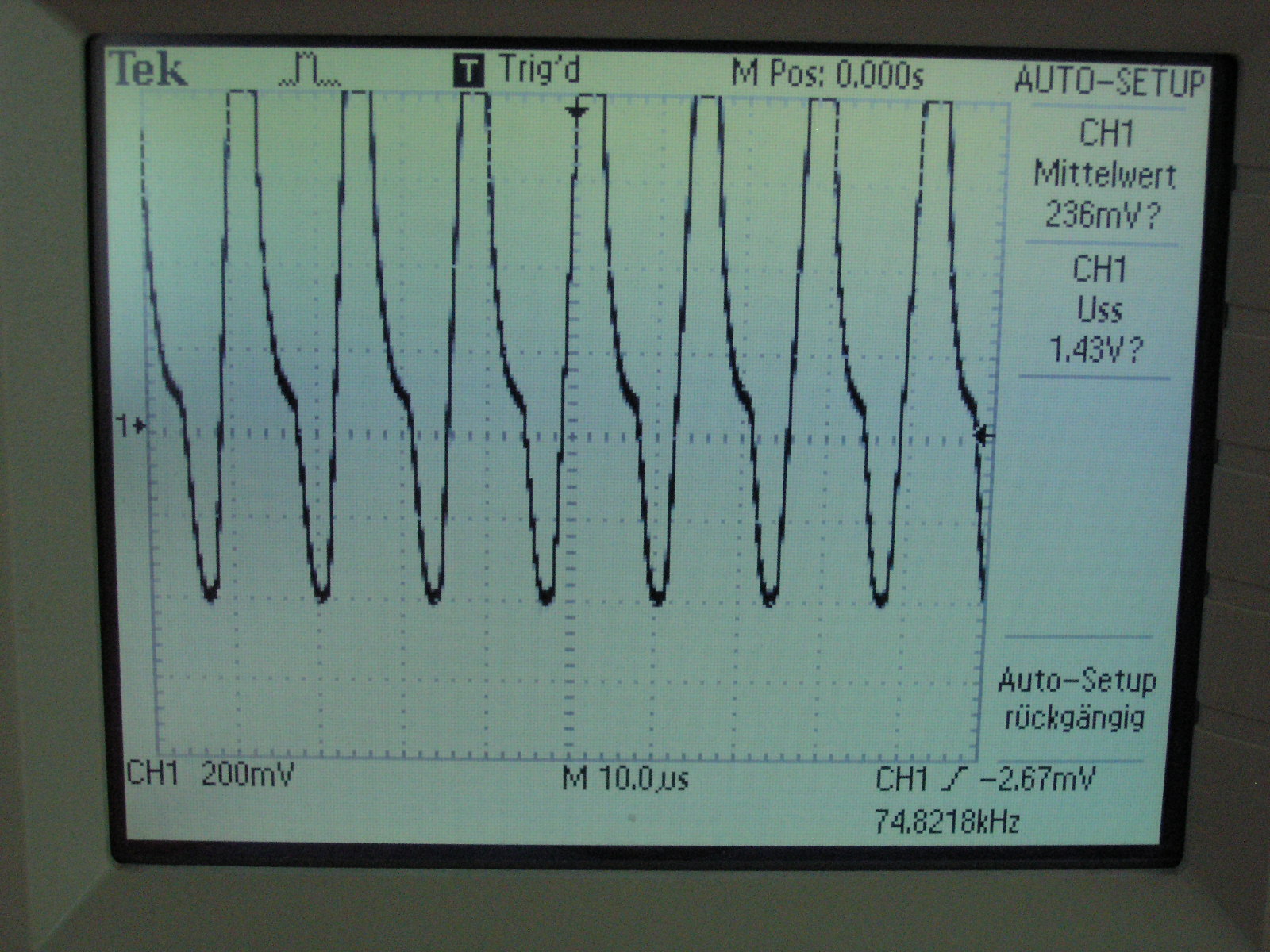

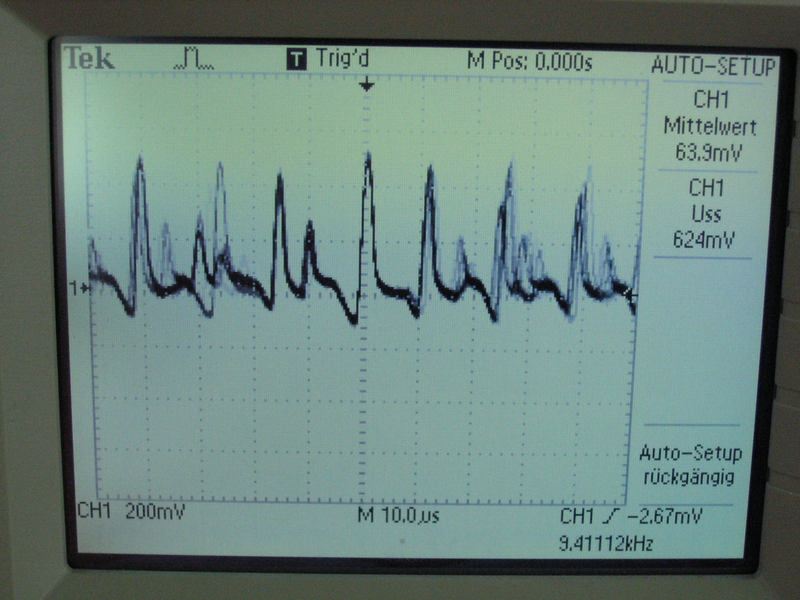

RE: Lichstärkemessung HILFE BITTE
Also ich habe zwar die größeren Transistoren verarbeitet, aber habe mich ein wenig erschrocken wie das Signal ausschaut was aud dem OVP geschickt wird. Ich habe mal mein Oszi abfotografiert bei Umgebungslicht (Tageslicht / KEIN Kunstlicht!). Dann bin ich mit einer sehr hellen LED_Taschenlampe langsam dichter rangegangen...
Umgebungslicht:
Beleuchtung aus ca 30cm Abstand
Beleuchtung aus 3cm Abstand
Wenn ich nur die diode mit dem Oszi abnehme bekomme ich ein sehr stabiles Signal..ich hätte von meiner OPV-Schaltung erwartet, dass dieses Signal einfach nur vergrößert wird, aber die Charakteristik der "Wellen" ist schon stark abweichend...
ist das normal? ich kann den Fehler einfach nicht finden, wenn es einen geben sollte.....

Zitat:ist das normal? ich kann den Fehler einfach nicht finden, wenn es einen geben sollte.....
Ja, das ist normal, wenn eine Schaltung falsch dimensioniert ist, das kenne ich und genau so habe ich es erwartet. Da Du aber das Posting #15 nicht ernst nimmst und stattdessen weiter um Hilfe schreist, verliere ich das Interesse an diesem Tread.
