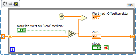

Hallo SnyDry,
Zitat:Okay zwei Begrifflichkeiten in die mir garnicht sagen
Was meinst du? "Auswahl der Daten" oder "programmieren"? Big Grin
AutoZero war vielleicht nicht das ganz korrekte Begriff. Aber jedes halbwegs vernünftige DMM bietet eine Zero-Funktion - genau das willst du doch in Software nachbilden, oder?
Guck mal hier bei Fluke!

Zitat:durch ein AutoZero-Feature oder eine Auswahl der zu plottenden Daten
Das meinte ich damit ^^
Und zu deinem Video. Das ist eigentlich genau das was ich suche.

Also gibt es Multimeter als VI ?
Die Grundfunktion des Programmes steht ja. Damit kann man zwar bisher Federkonstanten nur durch eine externe Rechnung ermitteln, aber zeitlich gesehen hatte ich mich jetzt erstmal auf die Ausarbeitung der Studienarbeit gekümmert. Nur hab ich jetzt fast noch ein bisschen Zeit und wollt mal schauen ob ich sowas nicht doch verwirklicht bekomme ^^

Hallo SnyDry,
Zitat:Also gibt es Multimeter als VI ?
Wahrscheinlich - aber was wolltest du damit?
Nur weil du eine klitzekleine Funktionalität benötigst, die man ruckzuck selbst programmiert?
Beispiel:
