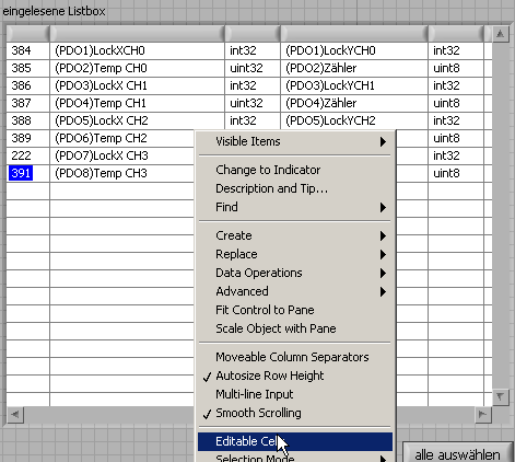

Hallo Leute,
hier erstmal mein VI
LV8.5
Sonstige .vi  Datei.einlesen.vi (Größe: 40,33 KB / Downloads: 414)
und die Datei die eingelesen wird
Sonstige .txt  Datei.Werte.test.txt (Größe: 375 Bytes / Downloads: 321)
Nun habe ich eine Frage:
Nachdem ich die Datei eingelesen habe, möchte ich nun in meinem Listenfeld die Felder bearbeiten, jedoch kann ich das nicht. Muss ich irgendetwas aktivieren oder mache ich irgendetwas falsch?
Gruß Joe

soweit ich das erkennen kann ist eine "Multi column box" nicht so einfach per Hand editierbar. Am einfachsten und schnellsten geht das, indem du die linke Listbox mit einer Tabelle ersetzt.
Danach musst du nur noch den Eigenschaftsknoten der linken Seite abändern und anstatt "itemNames" --> "Value" verwenden und das Programm funktioniert, wie du es haben wolltestSmile

soweit verstehe ich was du meinst. Jedoch habe ich ein Problem: Wie kann bei der Tabelle nun per Drag und Drop die Zeilen auswählen und in meine 2te Multi...list einfügen?

Mir ist aufgefallen, dass die "Tabelle" gar keine Eigenschaften in Richtung Drag und Drop hat. Ist das richtig so oder habe ich was übersehen? Gibt es alternative zur "Tabelle"?

Machst du Haken hier:
Schon sind die Zellen editierbar.
