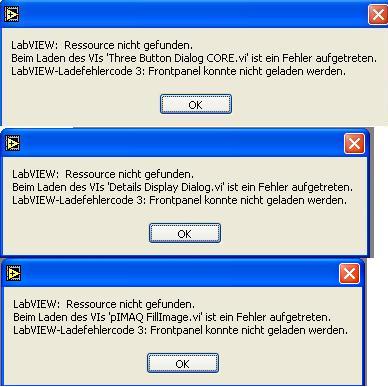

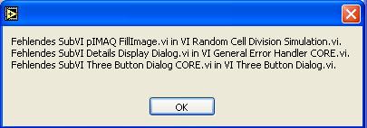

Ich habe mit dem Application Builder von 8.2.1 eine Exe von meinem Programm erstellt. Ich habe an den Optionen des App. Wizard nichts verändert. Das Programm funzt auch, wenn ich es starte.
Wenn ich die Exe von einem anderen Rechner starten will, dann kommen folgenden Fehlercodes (Bilder im Anhang). Er verfügt über die Runtime Engine 8.2.1 und 8.5. Ich habe keine externen dlls oder so verwendet und das App. Builder müsste auch alle SubVis, die ich verwendet/erstellt habe eingebunden haben.

Der pIMAQ-Fehler deutet darauf hin, dass du VI's aus der Basis-IMAQ Bib oder sogar aus der Vision-Bib verwendest.
Entsprechende Treiber bzw. RunTime-Engines musst du auch auf deinem Zielrechner installieren.
Oder beliebter Fehler: Auf dem Zielrechner die "Vollversion" des LV-RuntimeEngine installiert? Also bei folgendem Link der 90MB-Download:
http://joule.ni.com/nidu/cds/view/p/id/550/lang/en
Sicher bin ich zwar auch nicht, aber probiers doch mal.
Oder hast du doch per CallByReference irgendwo dynamisch VI's eingebunden?

Wow, danke Jens!
Mir hat die Vision Runtime Engine gefehlt!
Eigentlich dachte ich, dass sie in der "Vollversion" automatisch drin wär, aber das war offensichtlich nicht der Fall. NI ist mir manchmal echt komisch.
