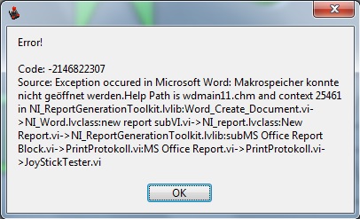

ich entwickle eine Software für unsere Fertigung, bei der Joysticks getestet werden sollen und dann soll ein Report darüber erstellt werden.
Dafür habe ich mir eine Word-Vorlage mit Bookmarks erstellt und nutze das MS Office Report Express VI.
Da das Programm auf Rechnern in der Fertigung läuft ist da nur die LabView Runtime installiert und nicht die Entwicklungsumgebung.
Ich konvertiere meine Anwendung also als EXE.
Auf meinem Rechner funktioniert das erstellen des Reports mit der Word Vorlage super.
Auf den Zielrechnern erhalte ich immer folgenden Fehler
Eventuell liegt das auch einfach an einer Einstellung in Word, aber ich komme aktuell leider nicht weiter.
Habe folgenden Artikel dazu gefunden:
http://digital.ni.com/public.nsf/allkb/A...370059DE4C
Aber das entspricht ja nur einen System mit der Entwicklungsumgebung. In der Runtime findet sich dieses VI leider nicht.
Ich hoffe jemand hat eine Idee.

Punkt 1: Word ist aber schon auf dem Zielrechner installiert?!

Es ist sowohl auf meinem, als auch auf dem Zielrechner Office 2010 inkl. Word installiert
06.11.2017, 16:27
RE: MS Office Report Error
Dann eher das hier:
https://support.microsoft.com/de-de/help...ro-storage
Sprich die Berechtigungen des Benutzers am Zielrechner langen nicht aus.

Das ist es leider auch nicht.
Ich habe es mit einem Benutzerkonto versucht, das definitiv Administrator auf dem Rechner ist und bekomme den gleichen Fehler.
Gibt es noch weitere Ideen?

also ich stoße bei der Suche nach dem Error Code immer auf Word Macro Fehler oder Macro nicht vorhanden.
Du hast das Dokument auch auf dem Zielrechner?
Das Dokument ist im selben Verzeichnis?
Meldung von Microsoft
Freddy
Ich sehe gerade Jens hat das selbe schon geschrieben.

Die Vorlage liegt zentral auf unserem Server und ist auf dem Zielrechner auch erreichbar.
Was noch merkwürdig ist, ist dass auf dem Zielrechner noch ein weiteres Testprogramm läuft, welches sehr ähnliche Protokolle ausspuckt.
Da gibt es auch eine Word Vorlage auf dem Server und der LabView Code ist kopiert und identisch (bis auf die Pfade, z.B. zur Word Vorlage)
In der Anwendung funktioniert es wunderbar. Also müsste es ja prinzipiell funktionieren Blink

Ist der Pfad für den Rechner freigegeben?
Ist die Word Vorlage ok?

Es scheint doch noch Wunderheilung zu geben.
Obwohl ich absolut nichts in meinem Code, der Vorlage und den Pfaden geändert habe funktioniert es seltsamerweise plötzlich Blink
Eventuell wurde von unserer EDV zu der Zeit auf dem Server etwas angepasst o.Ä. ich habe leider keine Erklärung, aber immerhin funktioniert es jetzt Big Grin
