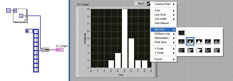

ich bin auch dabei ein MKS Massenspektrometer in LabVIEW einzubinden. Ich habe es mir dahingehend leichtgemacht, dass ich die Steuerung des Geräts weiterhin bei der mitgelieferten Software belassen und nur die Messwerte in LabVIEW einlese. Dafür gehe ich über das Webinterface des Massenspektrometers (einfach die IP in deinen Browser eingeben) und darüber eine .txt auf die Festplatte ausgeben lasse.
Diese nutze ich als Schnittstelle zwischen MKS und LabVIEW.

Mein Problem ist jetzt:
Ich schaffe es nicht, dieses Array vernünftig in einem Histogramm anzeigen zu lassen.
x Achse: Massen
y Achse: Messwerte (zugehöriger Partialdruck)
sobald neue Messwerte verfügbar sind, soll das neu erzeugt werden.
Hast Du ne Idee, wie ich das Histogramm programmiere ?

(12.08.2011 12:54 )uMeier schrieb:  Mein Problem ist jetzt:
x Achse: Massen
Hier mal ein ganz einfaches Histogramm. Einfach die Werte auf einem XY-Graph plotten und auf Balkendiagramm umstellen:
Mit den nötigen Einstellungem am XY-Graph sieht das ganze dann auch besser aus (bin ich jetzt aber zu faul dafür) Wink
