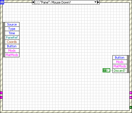

Was hot spot einspielen heissen soll weiss ich auch nicht. Mouse Down Events abfangen kann man mit einer Event-Struktur->Add Event Case->Bedienelement oder Pane auswählen->"Mouse Down?" auswählen->Rechts "Discard" auf True setzen.

Sorry, ich habe meine Frage falsch gestellt => ich möchte nicht den "Mouse Down" deaktivieren (habe ich auch schon realisiert), sondern die Maus unsichtbar machen. Ich habe eine Visualisierung einer Photovoltaik-Anlage u. auf der stört der Mauszeigen.
