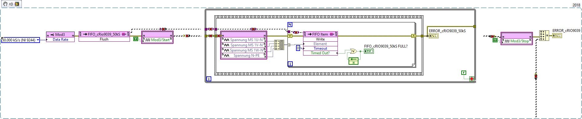

ich habe folgenen Aufbau (jaaa ich darf endlich mal echte NI-Hardware benutzen):
cRio9039
-NI9222
-NI9222
-NI9244
-NI9216
-NI9226
-NI9375
cRio9047
-NI9222
-NI9222
-NI9244
-NI9244
-NI9216
-NI9231

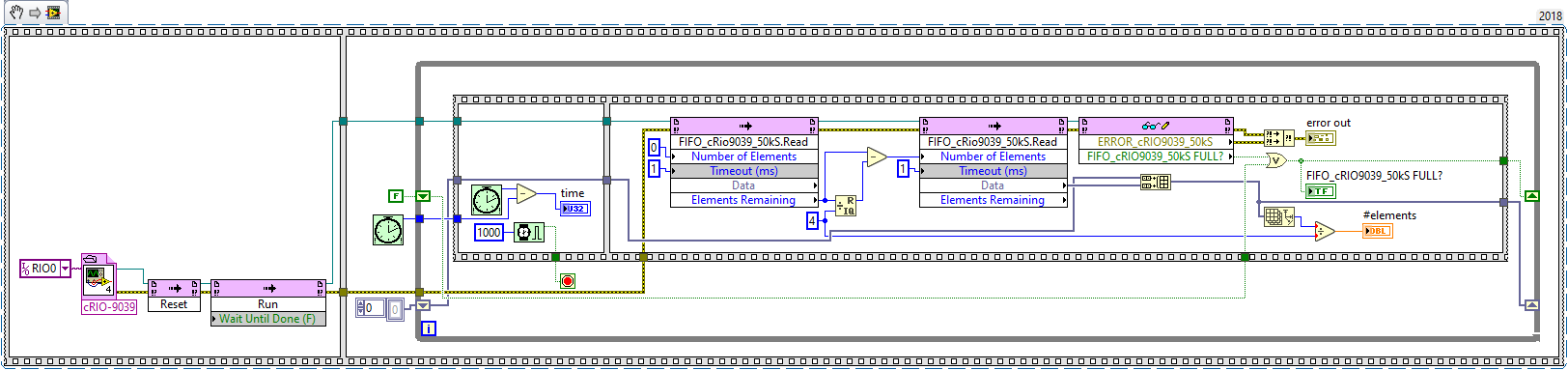

Jetzt lese ich in einem Test nur 4 Spannungen am cRio9039-NI9244(Mod3) aus, würde das aber gerne so schnell wie möglich machen. Ich nutze den FPGA und schreibe die Werte in eine DMA_FIFO. Die FIFO lese ich dann an anderer Stelle eine Sekunde lang aus und schau, wie viele Werte ich pro Kanal erhalten habe. Es sind ca 30k Werte (eingestellte Samplerate ist 50kS/s). Gibt es andere Wege die noch mehr Samples liefern würden oder evtl auch sowas wie eine Debugmöglichkeit um zu sehen ob Werte in der FIFO überschrieben werden?
Ich nutze lv18_img
Besten Dank für jeden Tipp und viele Grüße,
Totti

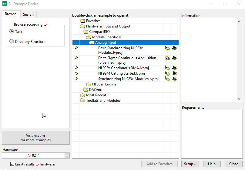

mein Standard-Vorgehen bei einem mir unbekannten Modul ist der NI-Examplefinder, Modul eintragen, Resultate limitieren, und dann ausprobieren.
An deiner Stelle würde ich mal da Bsp "Delta Sigma ... (pipelined)" ausprobieren, dann laufen Erfassung und DMA-FIFO parallel.
Außerdem erhältst du eine Info über die tatsächliche Loop-Time.
EDIT: Screenshot korrigiert.

Cool danke, das teste ich mal! Hatte mich tatsächlich an den Beispielen für die verbauten Module gehalten. Aber das Delta Sigma pipelined wurde mir da nie angezeigt. Smile

Noch ein Nachtrag: Das mit der Loop-Time-Messung kannst du zur Überprüfung in dein FPGA-Programm einbauen.
Ich wäre jetzt schon ein wenig erstaunt, dass bei 50 kS/s das Schreiben von 4x DMA die Looptime so sehr ausbremsen sollte.
