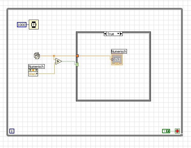

ich möchte aus einer Reihe von Messung den Maximalwert bestimmen. Dabei möchte ich diesen mit dem Maximalwert und dem der Nummer der dazugehörigen Messung anzeigen.
Mein Problem ist, das ich nicht weiß wie ich den Maximalwert kurzfristig speichern soll um dann denn gespeicherten Maximalwert mit dem neuen zu vergleichen.
Wenn der neue größer ist als der Alte, soll dieser gespeichert werden und mit dem nächsten Maximalwert verglichen werden.
Habe mir schon ein paar Gedanken gemacht, aber wie gesagt das kurzfristige Speichern fehlt mir noch. Vielleicht hat hier jemand ein Tip?

Abfrage des bereits gespeicherten Wertes entweder mit Shiftregister oder mit lokaler Variablen

Ich als Anfänger würde es mit Eigenschaftsknoten, Wert überführen wie hier. (Zufallszahl steht für das Maximum)

' schrieb:Ich als Anfänger würde es mit Eigenschaftsknoten, Wert überführen wie hier. (Zufallszahl steht für das Maximum)
Sehe gerade, daß Du in einem anderen Thread nach Lokalen Variablen fragst und daß dort auch schon von einigen Bedenkenträgern Antworten kamen. Wahrscheinlich glaubst Du nun, wie hier im Beispiel, mit dem Eigenschaftsknoten "Wert" deren Verwendung umgehen zu können. Dieser Eigenschaftknoten spielt aber in einer ganz anderen Geschwindigkeitsliga, er ist mehr als 100 mal langsamer als die entsprechende lokale Variable.

Da wir beim Thema Property Node / Local Variable sind:

Dann nochmal meine Sicht zu Local Variable:
Wenn mgl. vermeiden, da:
-Datenflusskonzept von LV unterbrochen wird.
-eine local Variable ein "Funktionsaufruf" ist, der eine Kopie des Wertes im Speicher anlegt, vor allem schlecht bei großen Arrays.
-langsamer als direktes Verbinden (aber immer noch schneller als Property Node->Value)
Deswegen sollte man das Konzept aber nicht verteufeln, es gibt auch genügend Beispiele, wo es Sinn macht (besser lesbarer Code, übersichtlicher, o.ä.). Man sollte halt immer überprüfen, ist eine Local Variable wirklich nötig (z.B. in Schleifen oder zeitkritischen Anwendungen).
Die Verwendung einer PropertyNode->Value ist noch x-mal langsamer als eine local Variable, da sie im UI-Thread läuft und ein Update des FP erzwingt. PropertyNode->Value ist nur dann sinnvoll, wenn gleichzeitig andere Eigenschaften des Controls (z.B. Visible o.ä.) gesetzt oder gelesen werden.
Und zum Frage, eleganteres, Nein, wenn man seine Anwendung entsprechend aufwändig gestalten will (Setzen von Achsen, Deaktivieren von Controls, Setzen von Captions, usw. usw.), dann muss man PropertyNodes verwenden.
MfG, Jens

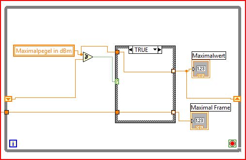

hier noch meine Lösung für das Maximalwert problem.
