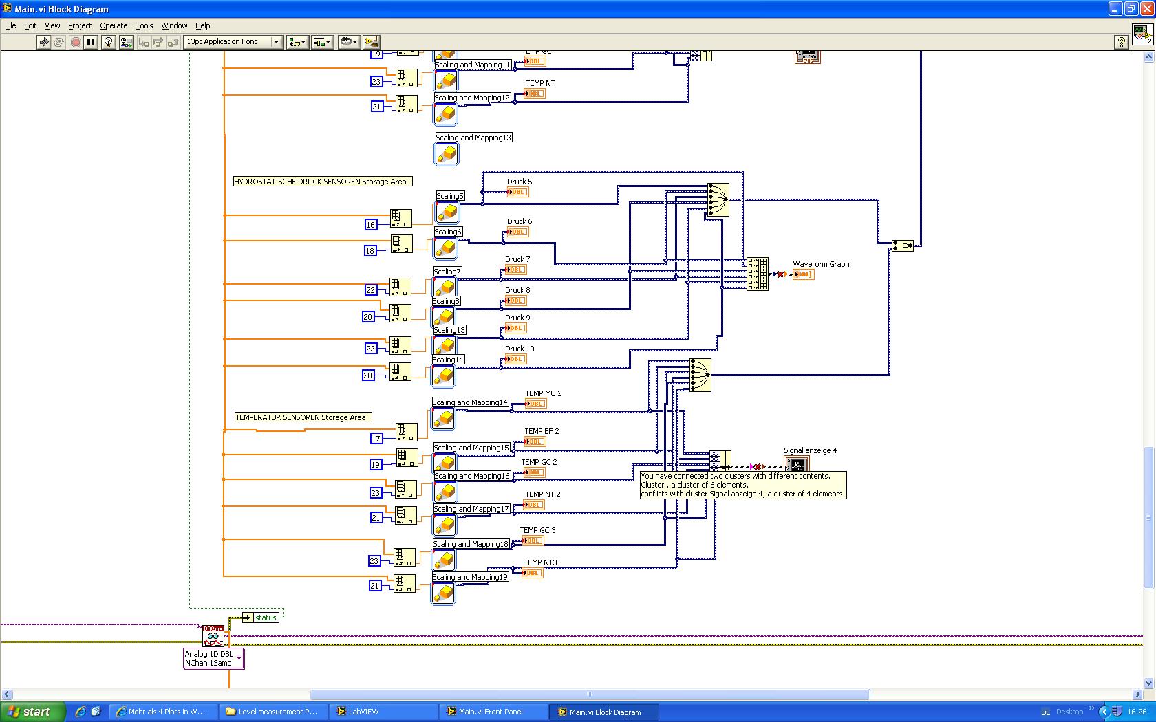

Ich habe ein Problem mit den Waveformgraphen:
Wenn ich vier Messwerte mit einem Output Array zusammenfasse und mit einem Waveform Graph verbinde, habe ich die 4 Plots in einem Graphen angezeigt, so wie ich mir das wünsche.
Allerdings habe ich auch 6 Messwerte, die ich ebenso mit einem Output Array zusammenfasse und mit einem Waveform Graph verbinde. Diesmal gibt es allerdings einen Fehler:
"You have two or more cluster data types wired together, but the clusters have different kinds or numbers of elements.
Cluster , a cluster of 6 elements,
conflicts with cluster Signal anzeige 4, a cluster of 4 elements."
?? Ich kann mir diesen Fehler nicht erklären und finde auch keine Einstellung um den Waveform Graph auf 6 Plots umzustellen. Habe schon vieles versucht, aber nicht erfolgreich.
Kann mir jemand helfen, bitte?
Es handelt sich um LabVIEW 8.6

Das Problem besteht nur darin, dass ich es nicht programmiert habe ... ich soll 's nur richten und habe wenig Erfahrung mit LabVIEW, was ich allerdings ändern willWink
Es geht im VI um die jeweils 6 Messwerte bei "HYDROSTATISCHE DRUCK SENSOREN Storage Area" und "TEMPERATUR SENSOREN Storage Area"
Der Rest geht ja inzwischen...

Ne, bei den Dynamic Data hilft der Screenshot nicht sonderlich weiter, da kann sich zuviel dahinter verbergen.
Bitte VI hochladen.

Ah, jetzt wird es klarer, bei allen anderen Graphen im FP hängt da ein Chart dahinter, nicht ein Waveform oder XY-Graph.

Ja, richtig, es geht um Charts. soweit ich das inzwischen verstanden habe ist das ein Unterschied bei LabVIEW.
