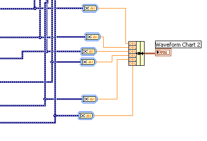

Das habe ich dir doch schon gesagt! So wie du es momentan programmiert hast, musst du Charts und keinen Waveform oder XY-Graph verwenden.

Mehr als 4 Plots in Waveform Graph
Ah, das hatte ich als Feststellung verstanden.
Es hadelt sich doch um Charts? oder nicht. Unter Eigenschaften von "Signalanzeige 4" steht ja auch "Chart Properties".

OK, hab mal wieder in dein ( Wink Chaos ) VI geschaut, und sehe jetzt, was du meinst.
Dein VI bestätigt wieder einmal meine Abneigung gegen ExpressVIs und diese DDT-Datenformat.
Problem: Ein Chart kann schon beliebig viele Plots enthalten. Und ein Chart passt sich auch dynamisch an das Datenformat an. Aber so, wie das bei dir programmiert ist, ist es offenbar zu viel des guten. Ein gültiges Datenformat für ein Multiplot-Chart ist z.B. dies hier, Cluster of Double:
Du probierst ein Cluster of DDT zu erstellen. Wenn das Chart das Format "Cluster of 4 Double" hat, dann klappt das offenbar mit der automatischen Datenkonvertierung (sieht man an deinem VI und an den roten Datenkonvertierungspunkten).
Aber umgekehrt geht offenbar nicht: Also erst ein "Cluster of 6 DDT" erstellen und dies an ein Chart anschließen, da ist dann Schluß.
Also musst du anders vorgehen. Eine Möglichkeit: Da dein DDT-Format sowieso nur einen Double Wert enthält, wandle das DDT wieder in ein Double und erstelle erst dann den Cluster, dann funktioniert es:

Vielen herzlichen Dank!
Das hat geholfen ... jetzt geht's!
