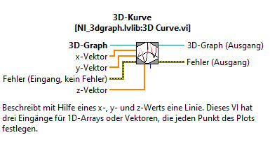

versuchs mal mit dem Besipiel "3D Curve Graph (ActiveX)", findest in der Hilfe von dem VI auf dem Bild

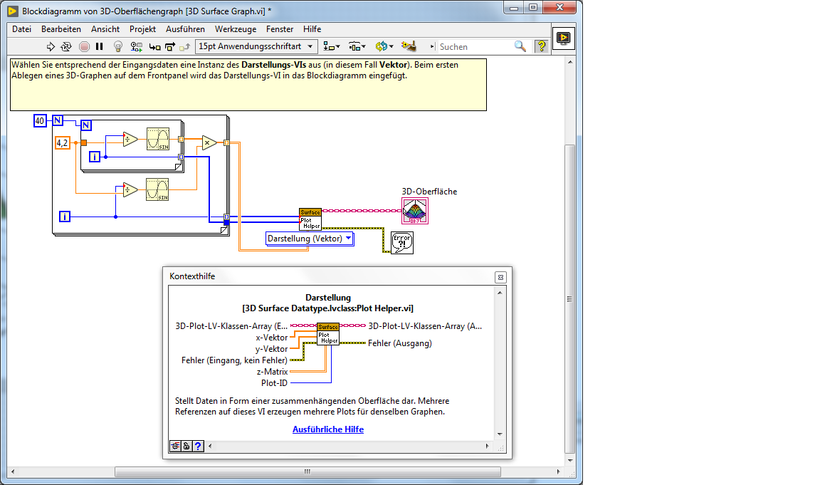

in der Hilfe zum 3D Surface Graph steht: Mehrere Referenzen auf dieses VI erzeugen mehrere Plots für den selben Graphen. (siehe Bild)
edit: Mit den Z-Werten kannst Du den Abstand zwischen den Plots erzeugen.
lv18_img

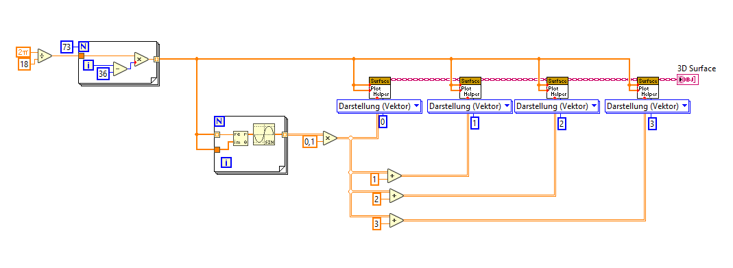

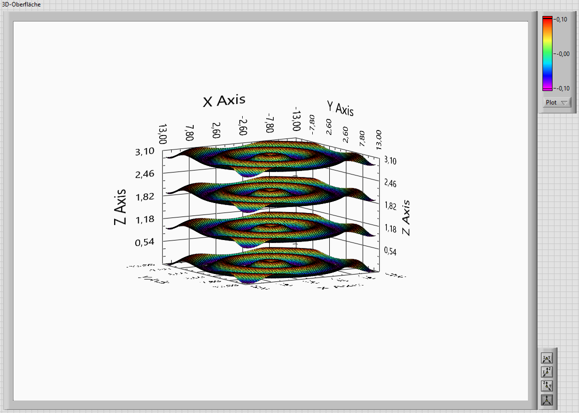

RE: Mehrere 2D-Heatmaps als 3D-Modell
Hallo EinVolvic,
ich habe ein Beispiel gebastelt. Die Farbskalen haben ohne Veränderung gepasst.
LV2018
kpa
18.0 .vi  3DMehrfachPlot.vi (Größe: 17,67 KB / Downloads: 379)
Hallo kpa,
wow, da bin ich baff, das ist genau das, was ich gesucht hatte! Smile
Ich wusste nicht, dass LabVIEW sogar für jede Schicht eine eigene Plot-Skala erzeugt (und zwar auch noch relativ übersichtlich). Ich danke dir für deine Hilfe!
