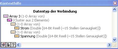

Ich habe folgende Frage: Kann ich allgemein Arrays bearbeiten ohne, dass ich diese extra aus ihrem Verbund (siehe Screenshot) löse? an dieses problem gelange ich immer wieder wenn ich mehrere Daten in einer Messung bekomme.

Hallo Mitch,
nicht, dass ich wüsste (ohne jetzt genauer nachzudenken).
Aber musst Du die Arrays überhaupt so verschachteln?

' schrieb:Aber musst Du die Arrays überhaupt so verschachteln?
Hallo Markus,
Ja ich denke schon! Denn ich nehme ja wie du siehst Strom und Spannung auf, was mir in einem graphen dann den Plot erzeugt. Da ich ja mehrere Plots mir aufzeichne ist das wahrscheinlich der einzige Weg oder?
Der Grund für meine Frage ist, dass ich immer die ersten Messwerte korrigieren muss. Da am Anfang immer erst mal die Wertepaare 0,0 (müssen gelöscht werden) kommen und ich dann aber auch noch als ersten Wert [0Strom,?(erster_Wert_der_Spannung)]einfügen muss. Sonst ist der Plot technisch falsch!
