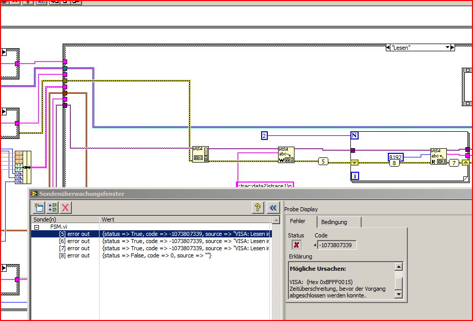

Wenn ich einen meiner Parameter im Case "Parameter" durch ein Sub-VI ändere und das Programm zum Case "Lesen" zurückkehrt, bekomme ich folgenden Fehler an der Stelle der For-Schleife:
Was kann das sein?

Die Verzögerung brachte nun doch nicht den gewünschten Erfolg Sad
Wenn man einen Parameter mehrfach hintereinander ändert (3x z. B.), so "stürzt" das Programm ab, will heißen, er hängt irgendwo und zeichnet keinen neuen Graphen.
Vielleicht kann mir doch noch jemand helfen, das wäre sehr nett.

Hallo Yantit,
mit etwas HighlightExecution habe ich herausgefunden, dass dein VI beim "DequeueQueue" wartet - auf Daten, die nie kommen...
Warum hast du das nicht auf die gleiche Weise herausgefunden?

' schrieb:Hallo Yantit,
Ich habe mir nur mit Probes die Error-Lines von den VISAs angeschaut...
Habe jetzt mal die Queue auf unendlich gestellt, damit funktioniert es einwandfrei. Braucht zwar ca. 1/2 Sekunde länger zum aktualisieren der Graphendarstellung, aber das ist kein Problem.
Danke!
