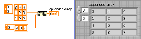

28.06.2011, 15:12
NWOmason Offline
Simultator
Beiträge: 1.078
Registriert seit: Dec 2010
2012.SP1
93047
RE: Mehrere I/U-Kennlinien in einem Graphen darstellen. (Mittelwert, Min, Max)
(28.06.2011 14:18 )Index schrieb:  Ich habe im Moment das Problem das 2D-Array zu erstellen....Confused
daran solls nun nicht scheitern:
Falls das nicht gemeint ist: Beispieldatei hochladen Wink

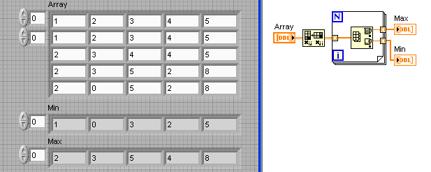

Also, das die neuen Spannungswerte nach und nach in ein Array geschrieben werden habe ich nun hinbekommen.
Allerdings läuft das in Moment in einer For-Schleife ab, die erst mal 5 Durchläufe macht. Wieviele Durchläufe
insgesamt vorgenommen werden soll später vom Benutzer festgelegt werden. Die Min- und Maxermittlung
jeweils einer Spalte funktioniere auch noch nicht so wie ich es will.

Sollte doch auch nichts ändern. Bedienelement für die Anzahl der Schleifendurchläufe erstellen. Je nach Eingabe ist halt dementsprechend dein Array größer oder kleiner.
(28.06.2011 19:57 )Index schrieb:  Die Min- und Maxermittlung
Dann am besten mal Debuggen. Mit Sonden und der Highlight-Funktion kannst du genau erkennen, wie die Daten verarbeitet werden und was schief läuft.
Wenn du die Max/Min jeder Spalte willst kannst du das Array vertauschen und gleich die Autoindexing-Funktion der For-Schleife nutzen:
