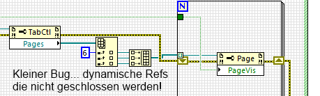

Da ist dann auch gleich noch eine kleine Unsauberkeit drinnen.
Referenzen die nicht geschlossen werden könnten die das Programm auch killen... allerdings dauert das normalerweise etwas und endet mit Memory full.
Falls das natürlich überall so aussieht...?

Leider nichts, ich habe dieses VI disabled.
Interessanterweise klappt es mit EXEs und AllowMultipleInstances=True
