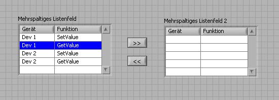

Sorry für die Doppelposts, aber es kommen mir immer wieder neue Fragen zu den Listenfeldern.
Zum besseren Verständnis habe ich mal nun ein Bild mit angefügt. Also folgende Fragestellung: Ich möchte nicht per Doppelklick sondern mit einem normalen Button ein Gerät von einer in die andere Liste einsetzen. Nun kommt aber wieder die Frage auf, wie komme ich dann an die Elemente der aktiven Zeile ran?
Ist das überhaupt möglich?
Schöne Grüße
Falk

10.10.2006, 15:46
DoubleU Offline
Beiträge: 51
Registriert seit: Jan 2006
8.01
Mehrspaltiger Listenfelder
' schrieb:wie komme ich dann an die Elemente der aktiven Zeile ran?
Ja, so einfach dass man es fast übersiehtWink
Die aktive Zeile ist ganz einfach "Value" von Listbox.
entweder per Eigenschaftsknoten oder der direkte Wert den dir die Listbox im Blockdiagramm zurückliefert.
Genau genommen liefert dir Value nur den Index der markierten Zeile des Arrays in der Listbox. Du musst dauraus dann einfach mit Index Array die String aus dem gesamten Inhalt rausholen...
Gruss
Uli

:pccrashOh, mann. Ich habe fast alle Eigenschaften durchprobiert, bloss auf Value wäre ich nie gekommen.
Ich danke Dir DoubleU für die schnelle Antwort. Ich habe daran nun knapp 2 Stunden gehangen.... Damit kann es also weitergehen Tippen
Nochmals danke.
