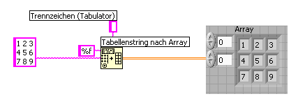

ich bin am verzweifeln. Und zwar möchte ich meine Daten, die in einer TXT-Datei (hat 3 Spalten) gespeichert sind und
über das Standard VI "Messwerte auslesen" ausgelesen werden, in einen Array schreiben.
Es ist mir egal, ob es nen 1 dimensionaler Array wird oder nen 3 dimensionaler...
Hat das von euch schon mal jemand gemacht?
Hab jetzt diverse Sachen ausprobiert, aber anstelle den ca. 500 Werten steht immer nur eine Zahl im Array...
Bin um jede Hilfe froh...
03.05.2007, 18:58
Messdaten in Array Schreiben
Typischer Fehler, aber damit stehst Du bei weitem noch allein da: Ein Array mit drei Spalten und x Zeilen ist noch lange kein dreidimensionales Array.
Dir Funktion mit der man das macht heißt "Tabellenstring nach Array". Mein Beispiel, Leerzeichen zwischen den Spalten, ist allerdings nicht zu empfehlen, besser sind Tabs

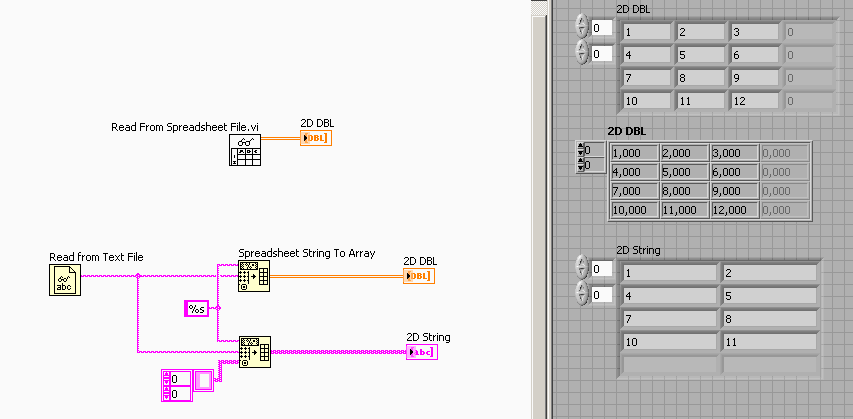

Als Ergänzung zu Lucki's Beispiel:
