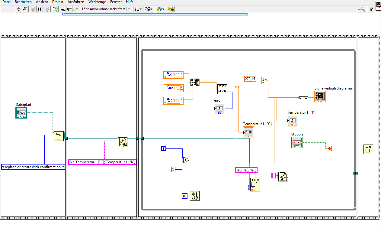

Ich habe ein Problem mit meinem Vi und komme nicht weiter. Ich beziehe über ein CRio 9074 Messwerte (Temperatur) und möchte die ganz simpel in eine Textdatei speichern. Mit hilfe des Forums (ich bin noch blutiger Anfänger) habe ich mir jetzt mal ein Vi erstellt. Leider initialisiert LabView den Befehl -Datei erstellen- nicht und ich hab keine Idee mehr an was das liegen könnte.
Anbei habe ich mal ein Screenshot meines Blockdiagramms.
Ich hoffe die Frage ist erstmal konkret genug und Sie/Ihr können/könnt mir weiterhelfen.
Habe ich grundlegend einen Fehler oder ist es nur eine vergessene Einstellung?

Welchen Dateipfad gibst du an?
Schau mal zur Erleuchtung hier.
P.S.: Ich wette, es geht um ein 9074, nicht um ein 9047 (habe es dir editiert).

also ich habe ja auf dem Frontpanel die möglichkeit einen Pfad auszuwählen, ich dachte das reicht?
Wo kann ich denn den Grundpfad einsehen?

Hallo Christian,
und wundere dich bitte nicht, dass dein cRIO keine Dateien auf der Festplatte deines PC anlegen mag...

also ich bin aus dem anderen Dialog nicht schlau geworden. Es muss doch eine möglichkeit geben die Daten vom CRio auf den PC abzuspeichern, es besteht ja eine LAN-Verbindung.

nur weil es eine LAN-Verbindung gibt, heißt das nicht, dass ein Rechner auf die Festplatte eines anderen Rechners direkten Zugriff hätte...
Entweder speicherst du Daten auf dem cRIO (=interne Festplatte) oder du überträgst Daten zum PC und speicherst dort!
