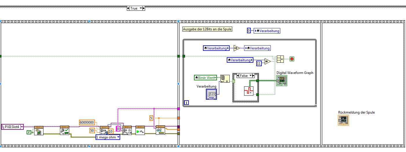

ich bin zur Zeit an meiner Lehrabschlussarbeit und muss mit LabView eine Programmierspule ansteuern.
im vergangenen halben Jahr hatte ich schon ein paar mal mit LabView zu tun jedoch stecken meine Kentnisse immer noch in den Kinderschuhen....
das Ansteuern funktioniert schon sehr gut Big Grin
nun geht es darum, das gesendete signal und das Rückmelde Signal zu messen und zu vergleichen.
zum messen habe ich eine NI-PXI 5105 zur verfügung.
nun zu meinem Problem.....
ich möchte gleichzeitig zum senden des Programmiersignals, dieses messen.
ich habe mir das wie folgt vorgestellt:
in einer Flat Sequence wird zuerst die Messung gestartet
anschliessend wird das Signal gesendet
und zum schluss wird die messung wider gestopt und die Kurve gafisch an den Benuzer ausgegeben
jedoch schaff ich es nicht die messung zu starten.....
ich möchte mich schonmal im voraus für eure antworten bedanken
ach ja: die gesammte Programmlaufzeit muss so kurz wie nur irgendwie möglich gehalten werden

Schau' Dir mal eine "Producer-Consumer-Loop" an.
Vielleicht reichen auch zwei parallele Whileschleifen, wenn Du es geschickt anstellst.
Lad' doch auch mal Dein VI hoch.

hier mal der screenshoot
ich vermute, dass in der ansteuerung der 5105 (links) irgendo der wurm drin ist... bin zur zeit ein wenig am ausprobieren und am basteln darum ist der graph auch nicht verbunden Wink
