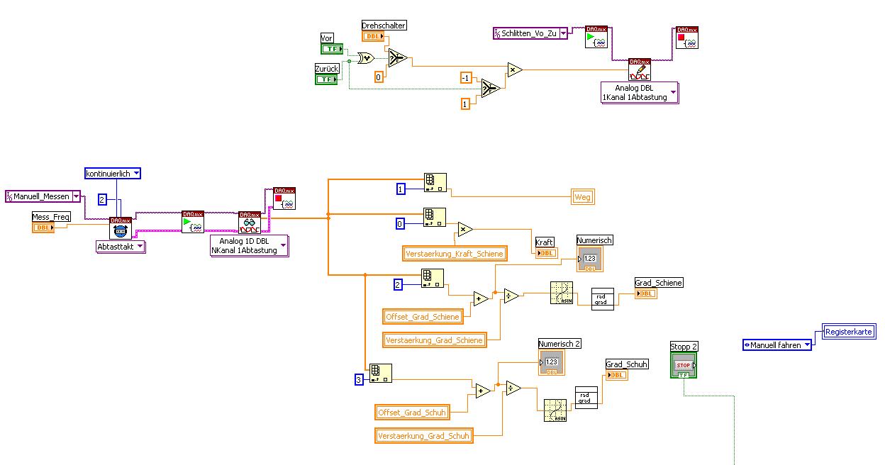

Folgendes: Über das Panel soll die Messfrequenz übernommen werden.
Am Rechner im Büro funktioniert das mit simulierten cRio 9215 so wie ich es mir vorgestellt habe.
An der Maschine trotz gleichem Aufbau, aktualisieren sich die Werte genauso wie als würde ich nicht verändern.
Lv71_img

Bitte präzisiere deine Hardware-Aussagen:
Das NI-9215 ist ein Analog-Einsteckmodul, und kein cRIO. Also nochmal genau, wodrin steckt das 9215? Wirklich in einem cRIO? Oder doch einem cDAQ? Welcher Typ?

Rolleyes Ist ein cDAQ 9172 mit 2x 9215 Analog Einsteckmodul + 1x 9263 AnalogAusgang Modul
Im PC ist zusätzlich noch eine PCI 6220, an der derzeit eine DMS-Messdose hängt

Und auch hier war es ein , ich nenne es so, Anfängerfehler.
Timing/Start/Stop des Tasks war in der while-Schleife :rolleyes:Scheinbar ist der PC/DAQ Karte nicht so schnell. Jetzt funktioniert esSmile
