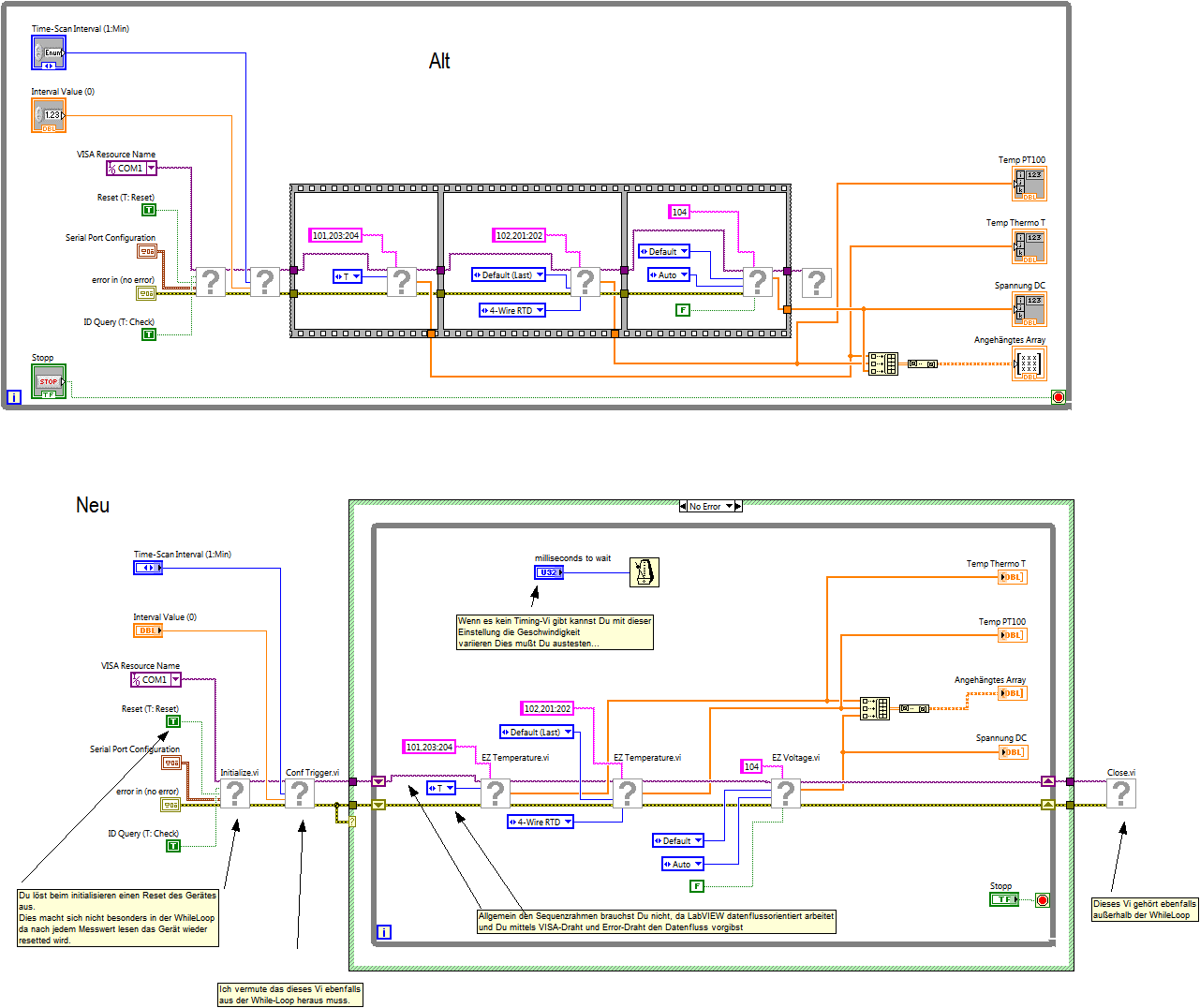

ich würde gerne wissen, wo und wie man die Messgeschwindigkeit des Datenloggers (34970a) einstellen kann.
Treiber sind installiert und die Messung funktioniert auch. Nur läuft diese sehr träge.
Ich bin schon froh, den Logger in LV eingebunden zu haben, und eine Messung zu machen.
Habe früher Dasy Lab benutzt. Dort konnte man einfach unter der RS232-Konfiguration, die Messgeschwindigkeit einstellen. ( 0,0001 s). Das führte dazu, dass der Logger die ganze Zeit durchrattert.
Mit LV habe ich da so meine Probleme, das hinzubekommen.

Das Gerät läuft unter anderem "träge“ weil Du den Initialize samt Reset des Gerätes sowie Close in der While-Loop machst.
Im Anhang das Vi Lv10 mit einigen allgemeinen Kommentaren im Blockdiagramm.

Und eine Anmerkung, die nichts mit der Geschwindigkeit zu tun hat:
Wieso wandelst Du das 2D-Array in eine Matrix um?

vielen Dank. Es läuft jetzt echt schneller. Ok das der Schleife habe ich verstanden.
@ Markus: Das umwandeln in eine Matrix, ist noch von etwas anderem gewesen und muss da nicht drin sein. Da hast du Recht.
Ich muss noch viel lernen und bin halt nur Gelgenheitsschreiber.
