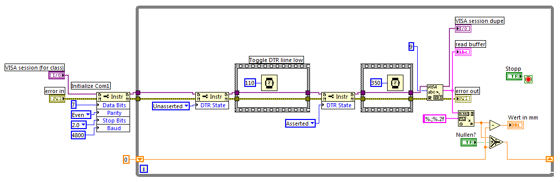

ich arbeite gerade mit einer Messuhr (Marcator 1075R) und finde keine Möglichkeit diese mit Hilfe von LabView zu nullen...
Im Anhang befindet sich das VI, welches ich zum Auslesen der Daten verwenden kann. Weiß vielleicht jemand eine Möglichkeit dieses VI zu ändern, um die Messuhr auf nullen zu stellen oder wie ich ein neues VI mit der Funktion erstellen kann?

Hallo fchansa,
wenn die Messuhr dieses Feature bieten sollte, musst du in deren Manual nach einem entsprechenden Befehl schauen und diesen zur Messuhr schicken.
Falls nicht: Aktuellen Messwert in einem Schieberegister merken und bei folgenden Messungen als Offset abziehen...
Warum musst du die Schnittstellenparameter jedesmal neu setzen? Würde nicht einmal vor der Schleife ausreichen?
Unterstützt die Messuhr ein TermChar? Wenn ja, nutze dieses und verzichte auf BytesAtPort.
Wozu überhaupt BytesAtPort, wenn du doch eine feste Zeichenzahl liest?

Erstmal vielen Dank für die schnelle Antwort.
Im Handbuch des Herstellers der Messuhr gibt es leider keine direkten Befehle. Das VI zum Auslesen der aktuellen Werte habe ich, so wie es ist, im Internet gefunden und nur geringfügig abgeändert, damit es funktioniert. Andere Befehle konnte ich nicht finden.Zum TermChar steht auf jeden Fall was im "Test Panel", aber wie man das nutzt weiß ich nicht...
Die Schnittstellenparameter können auch außerhalb der Schleife liegen ja.
Das mit dem Offset hatte ich mir auch schon mal überlegt. Allerdings in einer weniger eleganten Art und Weise. Ich probiere mal mein modifiziertes VI mit den Schieberegistern aus und gebe dann nochmal eine Rückmeldung, ob es besser läuft oder nicht.

Wenn der Befehl nicht im Handbuch steht, dann wird es ihn schlichtweg nicht geben. Wozu auch? Das Rücksetzen läßt sich doch per Software genau so gut machen, wie von Gerd schon angemerkt. Das wäre doch kein Provisorium, sondern funktioniert perfekt. Also mach lieber was und jammere nicht länger rum über den fehlenden Befehl Big Grin

also das Sylvac Read.vi habe ich auf Anraten des Herstellers im Internet gesucht, gefunden und benutzt. Von der Seite her gibt es demnach keine weiteren Befehle...
Aber das mit den Schieberegistern hat super funktioniert. Das werd ich so weiterverwenden.
