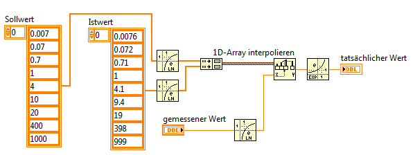

Wenn die Werte dicht genug liegen, sollte eine lineare Interpolation evtl. genügen.
Dann ist die Sache recht einfach zu bewerkstelligen, siehe angehängtes Programm.
Den ln- und exp-Teil im Programm habe ich mit reingenommen, da deine Daten offensichtlich logarithmisch vorliegen.
8.6 .vi  soll-ist.vi (Größe: 6,49 KB / Downloads: 517)

(18.04.2012 08:41 )THL schrieb:  Wenn die Werte dicht genug liegen, sollte eine lineare Interpolation evtl. genügen.
1000x DANKE, dass das so einfach ist hätte ich jetzt nicht erwartet. Big GrinBig GrinGuru1Guru1

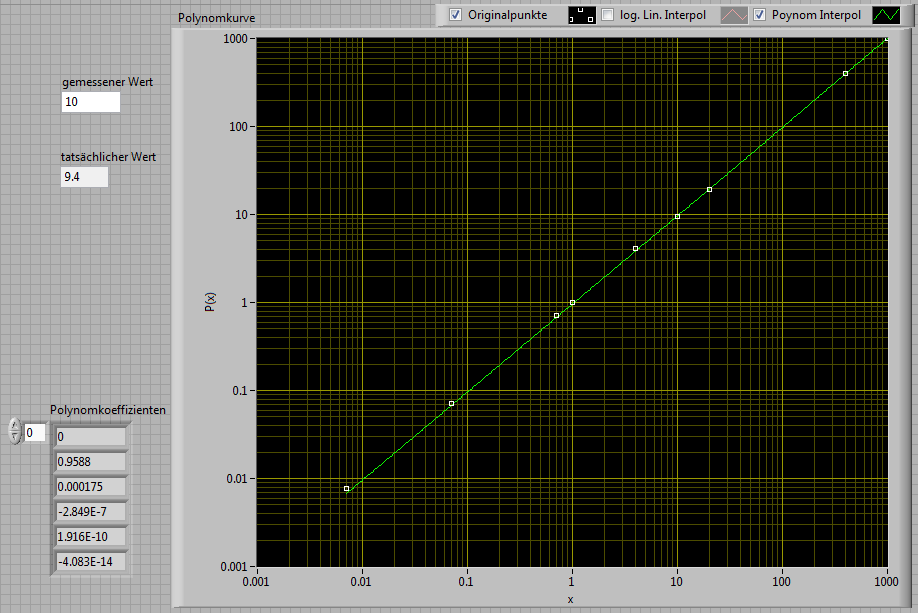

Die Grundidee von THL ist sehr gut, die Ausführung allerdings nicht. Die "Probe" stimmt nicht: Wenn man als "Messwert" einen der Sollwerte eingibt, muss bei linearer Interpolation exakt der entsprechende Istwert herauskommen. (Also z.B. bei Eingabe von "10" muß "9.4" herauskommen) Das ist nicht der Fall. So würde es richtig:
Man kann, ausgehend vpon dieser Grundidee, auch die Polynomkoeffizienten von dieser linear interpolierten Funktion berechnen. Habe das mal gemacht, hier das Ergebnis:
11.0 .vi  soll-ist-1.vi (Größe: 22,53 KB / Downloads: 382)

(18.04.2012 17:36 )Lucki schrieb:  Die Grundidee von THL ist sehr gut, die Ausführung allerdings nicht. Die "Probe" stimmt nicht: Wenn man als "Messwert" einen der Sollwerte eingibt, muss bei linearer Interpolation exakt der entsprechende Istwert herauskommen. (Also z.B. bei Eingabe von "10" muß "9.4" herauskommen) Das ist nicht der Fall. So würde es richtig:
Verwechselst Du nicht Soll- und Istwert? Der Istwert ist der Messwert den mir mein Vacuum Messgerät ausgibt und der
muss auf den Sollwert korrigiert werden. Das was THL gemacht hat paßt einwandfrei, denn man gibt 9.4 ein und es muss 10
rauskommen und das stimmt auch.
Aber interessant wie Du die Poly Berechnung gemacht hast. Danke dafür.

(19.04.2012 06:48 )dali4u schrieb:  Verwechselst Du nicht Soll- und Istwert? Der Istwert ist der Messwert den mir mein Vacuum Messgerät ausgibt und der
Die Begriffe "Soll-" und "Istwert" gehören in die Regelungstechnik, als Achsenbezeichnungen einer Kalibrierkurve taugen sie nicht und stiften nur Verwirrung - wie man das bei mir sieht. Nachdem du jetzt klargestellt hast, wie Du es meinst, hätten in meinem VI die beiden Arrays vertauscht werden müssen. Und das VI von THL ist richtig - es lässt sich nur noch etwas vereinfachen.
Hier die berichtigte Version:
10.0 .vi  soll-ist-1.vi (Größe: 18,38 KB / Downloads: 438)
8.6 für THL:
8.6 .vi  soll-ist-86.vi (Größe: 14,1 KB / Downloads: 319)
Habe den "Titel" korrigiert, nicht aber die vielen "RE:Titel", dazu bin ich zu faul.
