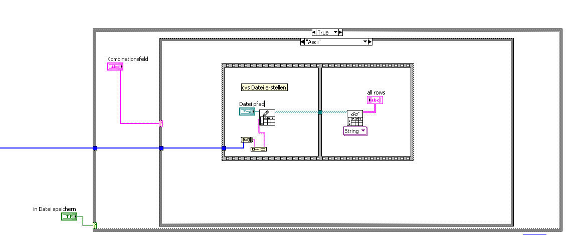

ich benutzte das Express Vi "In Tabellenkalkulationsdate schreiben" um meinen Werte in eine CVS Datei abzuspeichern. Aber sobald ich auf dem Knopf speichern drucke erscheint der "speichern unter " Dialog und nachdem ich den Pfad ausgewählt habe erscheint der Dialog immer wieder da meine Case Schleife sich in einem Whlie Schleife befindet.
Kann jemand mir sagen wie ich das vermeiden kann? Gibt es die Möglichkeit unter Parameter Einstellung das zu vermeiden? Ich will aber keine weitere While schleife in meinem Program haben
Über eine Antwort freue ich mich

Hallo Marcy,
Zitat:Kann jemand mir sagen wie ich das vermeiden kann?
Einfach schon einen Pfad bei der ersten Instanz der Funktion vorgeben!
(Wenn du die Hilfe zur Funktion gelesen hättest, dann hättest du das auch ohne nachfragen gewusst…)

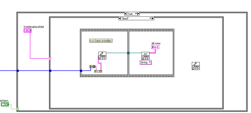

Hallo GerdW,
Hab das falsche Bild hochgeladen, der Pfad soll vom Benutzter frei wählbar sein. Der Kontexthilfe sagt wenn Dateipfad leer ist, wird ein Dialogfeld angezeigt. Mein problem ist folgendes Der Case Schleife wird so oft aufgerufen wie die While Schleife und das führt dazu dass, das Dialogfeld immer offen bleibt Sad

Hallo Marcy,
entweder den Pfad vor deiner Schleife (die im Bild nicht zu sehen ist) auswählen oder den gewählten Pfad in einem Schieberegister speichern.
Übliches Vorgehen, welches in den Einsteigerkursen erläutert wird…
Ich hatte dich gestern schon einmal auf die Nutzung von PAPs hingeweisen, dies gilt hier genauso!

Hallo GerdW,
vielen Dank für deine Hife, ich glaub es lag an den Case False, dort hatte ich nichts angehängt und am Eingang hätte ich ein True an "Datei anhängen?" setzen müssen.
Vielen Danke
