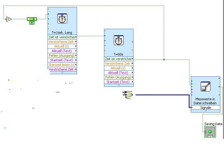

Hallo erstmal,
Ich als anfängerin brauche umbedingt Hilfe, und hoffe hier gibt es ein paar Experten die mir Helfen können.
Es geht um eine Messung von Verarbeiteten Signalen, die ich jeweils jede Sekunde abspeichern will,...möglichst auch jeweils 1 Wert/sek.
Wie könnte ich das am besten realisieren, hier mein erster ansatz, der aber nicht wirklich gut klappt.(mit hilfe von Zeitgebern)
Danke im Voraus !!!

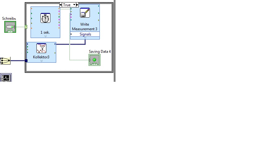

Messwerte in Datei schreiben alle x.Sekungen
Hallo, und Danke für den schnellen post.
Leider kann ich die Abtastfreq. nicht so gering halten, weil ich höher freq. Signale aufnehme.
Gibt es keinen Trick das Speichern Zeitgesteuert ablaufen zu lassen, und z.B. die Signal spitzen zu mitteln und dann diesen einen Wert an den "Schreiben"Block zu schicken??
Versuche dies grade mit dem Block "Kollektor".

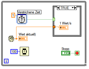

Mit dem VI "verstrichene Zeit" kannst Du unabhängig und asynchron zur tatsächlichen Datenrate z.B. alle Sek einen Wert speichern:

Habe leider nun ein neues Problem bekommen.
Und zwar ein Error 1
das taucht jedoch nur auf, wenn ich den Zeitverstrichen Block anschließe. Den brauche ich aber um jede Sekunde nur zu schreiben.
Das Programm hat auf dem alten Laptop super funktioniert !
siehe Bild.

Ein VI, nur aus Express-VIs, kein Wunder, dass da Fehler auftreten. Und auf Grund von Screenshots ist die Analyse quasi unmöglich, keiner weiß, wie die Express-VIs konfiguriert sind.

Leider habe ich nicht die Erfahrung mit LabVIEW, und daher ist die ExpressVi Benutzung sehr einleuchtend. Was die Probleme dabei sind, kann man sich als Anfänger nicht direkt erkennen.
Hier mal der Ausschnitt aus dem Vi. reduziert auf das schreiben.
Signal-->Verarbeitung-->Save to Measurement.
