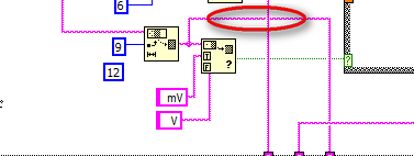

Ich bin erste heute dazugekommen Deine Vorschläge einzuarbeiten. Ich habe noch ein Problem mit den Schreiben der Daten. Leider kann man das Vi nicht ausführen, weil einen Schnittstelle eingebunden ist. Wenn ich das Vi ausführe, läuft alles super auch mit der Datenaufnahme. Das sehe ich ja in meinem Ausgabearray. Auch das speichern funktioniert. Wenn ich die Datei mit Excel öffne habe ich immer einen Leerzeile zwischen den geschriebenen Zeilen. Wenn ich die Datei mit den Messwerten mit Notepad o.ä. öffne sehe ich, einen Zeilenumbruch zu viel. Ich vermute den Fehler in der Whileschleife zum Array zusammenfassen, evtell da wo das Teilarray angehängt wird (Case 2).

Es würde mich nicht wundern, wenn das Gerät, welches du per RS232 abfragst, seine "Meldung" mit einem Newline und/oder Carriage Return beendet.
Nachdem du so ein Zeichen nicht aussortierst, bleibt es an dieser Stelle hier erhalten:
und wird somit auch immer als Leerzeile in dein csv-File mit eingefügt.
Schau dir deine Strings einfach im \Codes-Modus an und überprüfe sie auf \n oder \r.

ihr hattet recht. Das \r klebt noch am Messstring, weil ich die Konstante nicht angekabelt habe.
