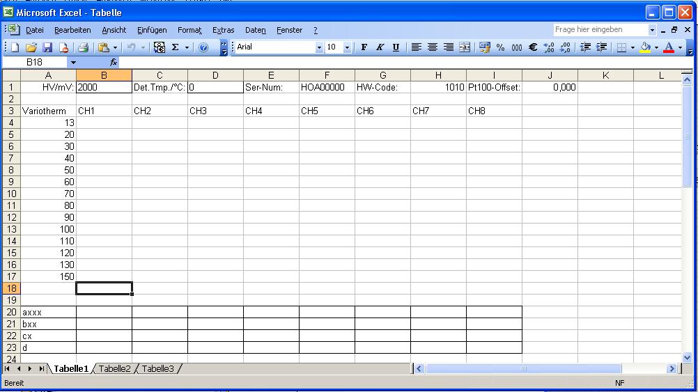

hi,
ich steuere hier mit lv temperaturregeler an. den reglern gebe ich sollwerte
vor (13°C, 20°C, 30°C, 40°, 50°C.... 150°C), kontolliere dann alle 5 sec. den
istwert und bei erreichen der jeweilgen temperatur findet eine messung auf 8 kanälen
mittels eines pyrometers statt. (das ganze dient zur kalibrierung der pyrometer)
ist es möglich messwerte und auch eingaben (z.b. seriennummer...) mit lv in eine
exel vorlage zu schreiben. in exel werden dann die korrekturfaktoren berechenet
und sollen dann mit lv in das detektormodul des pyrometers geflasht werden.
das problem das ich sehe ist lv zu sagen wo es die daten hinzuschreiben hat.
hänge ein bild der exel vorlage mal an (die vorlage selbst will irgendwie nicht). falls es
nicht geht muß ich dann halt überlegen wie ich sonst an die sache ranngehen kann.
vielen dank schonmal
grüsse
hb74

Messwerte in Exel Vorlage schreiben
versuchs mal hiermit.
Schreibe Excel.vi
mfg
Alex
hi alex,
vielen vielen dank!!!!!
werde mal schauen ob ich das so oder in abgewandelter form verwenden kannSmile
