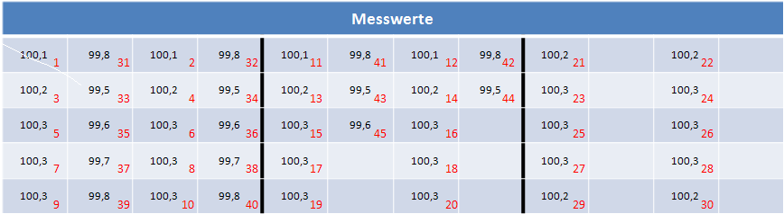

:box:Hallo LV-Spezialisten,
und wieder einmal gehe ich in die Knie. Ich möchte Werte mithilfe eines Buttons in eine Tabelle in der richtigen Reihenfolge übernehmen(rote Zahlen sind Reihenfolge) wie sie im Bild zu erkennen ist. Ich glaube das ich nicht ganz so leicht aber vielleicht habt ihr schon mal irgendwie sowas ähnliches gemacht. Ich hoffe ihr hättet ein vi oder einen Screenshot für mich. Vielen Dank im voraus.
lg Flogge

12.03.2012, 15:48 (Dieser Beitrag wurde zuletzt bearbeitet: 12.03.2012 15:50 von GerdW.)
Beiträge: 17.533
RE: Messwerte in Tabelle richtig eintragen
Hallo Flogge,
Zitat:Ich möchte Werte mithilfe eines Buttons in eine Tabelle in der richtigen Reihenfolge übernehmen(rote Zahlen sind Reihenfolge) wie sie im Bild zu erkennen ist.
Wo ist der Button?
Einfache Lösung:
Für jeden Index die Position hinterlegen (am besten in einem Array). Dann mit jedem Buttonklick den aktuellen Index des Eintrags aus einem Schieberegister holen, Position aus Array holen, Wert in Tabelle eintragen, Index um eins erhöhen und im Schieberegister speichern.
Geringfügig kompliziertere Lösung:
- Die Positionen nicht als Konstante in einem Array speichern, sondern mittels Q&R-Funktionen geschickt ausrechnen
2. Geringfügig kompliziertere Lösung:
- alle Messwerte in einem 1D-Array sammeln.
- nach Ende der Messungen durch geschicktes Anwenden der Decimate/Interleave-Funktionen die Messwerte verwürfeln und zu 2D-Arrays zusammensetzen
Kommentar:
Warum diese "verquere" Reihenfolge der Einträge?
Achja, den Button hab ich vergessen. Die Reihenfolge muss leider so sein aufgrund der Messprozedur. Könntest du mir evtl. nur wenn du magst ein .vi schicken was ungefähr den Ablauf drinnen hat, wie gesagt ich bin leider noch nicht ganz so fit in LV.

12.03.2012, 16:00 (Dieser Beitrag wurde zuletzt bearbeitet: 12.03.2012 16:03 von GerdW.)
Beiträge: 17.533
Hallo Flogge,
mal als Ansatz die x-Position:
Code:
m = quotient(index;30)
n = remainder(index;2)
o = quotient(remainder(index;30);10)
x_pos = 4*o + 2*n + 1*m
Ein bisschen Modulo-Arithmetik kann so schön sein (hoffentlich ohne grobe Fehler) Smile
Die y-Position ist wesentlich einfacher berechnet. Außerdem ist es meist einfacher, mit dem Zählen bei Null zu beginnen...
