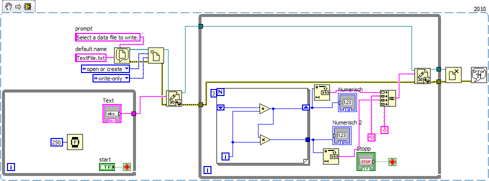

Wie kann man das mit dem Header ohne While-Schleife realisieren?
05.05.2011, 20:00
Beiträge: 17.536
RE: Messwerte mit Header in Datei Schreiben
Hallo noob,
Zitat:Wie kann man das mit dem Header ohne While-Schleife realisieren?
Wovon redest du?
Beziehst du dich auf mein letztes VI? Dies sieht so aus:
Und das würde auch ohne die While-Loops funktionieren...

(05.05.2011 20:00 )GerdW schrieb:  Hallo noob,
Wovon redest du?
servus Gerd,
sorry, dass ich so spät antworte. Dein VI kann ich gar nicht öffnen, weil ich LabView 9.0 benutze. In deinem Beispiel wird der Header vor der While-Schleife in die Datei geschrieben. Da ich "Speichern" als SubVi programmieren möchte und mein Hauptprogramm schon eine While-Schleife enthält, würde mich gerne interessieren, wie man es ohne While-Schleife realisieren könnte. Es werden 4-5 Messgrößen gespeichert und für jede spalte möchte ich ein Header "Messgröße" haben.
