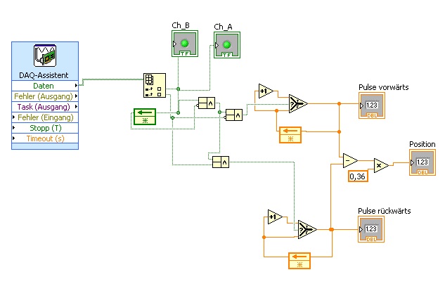

ich habe ein Programm, dass über zwei Digital Inputs Channel A und Channel B eines inkremental Drehgebers einliest (siehe Anhang).
Ich würde gerne noch zwei Buttons einbauen. Einer, der das Programm startet und einer, der es beendet. Nach der Betätigung des Start-Buttons, soll jede Sekunde der Positionswert in ein Textdokument abgespeichert werden. (Die Zeit soll später auf 10ms eingestellt werden). Bevorzugt Excel, aber ich besitze die Toolbox nicht. In diesem Textdokument soll dann die Zeit stehen und der dazugehörige Positionswert. Ich weiß aber nicht, wie ich dies umsetzen soll. Ich habe schon sehr viel nachgelesen, aber keine Lösung gefunden. Hätte von euch jmd bitte eine Lösung parat? Die korrekte Verarbeitung der Position dürfte mit diesem Programm nicht realisierbar sein, es geht mir hierbei nur um die zwei Taster und die Datenerfassung.

1. Ich würde eine Producer-Consumer-Struktur wählen, wo ich in einer extra Schleife die Daten blockweise, bzw. als Array wegschreiben würde.
2. Ich würde den DAQ-Assistenten durch "richtige" DAQ-Funktionen ersetzen.
3. Wenn Du Excel verwenden willst und das Report Generation Toolkit nicht hast, dann geht's problemlos über ActiveX (Bsp. dazu gibt's im Forum).

Zu deinen zwei Buttons. Kannst du nicht eine Case-Struktur in einer While-Schleife nehmen. Dein Code ist dabei in einem Case. So schaltet der eine Button die Case-Struktur und damit die Datenaufnahme und ein Button beendet die While-Schleife und damit das Programm. Meintest du das so?

Also ich hab da jetzt mal ne Case-Struktur in ne While-Schleife gepackt. Es reicht ja eigt auch ein Button, mit dem man die Messaufnahme starten und stoppen kann. Jetzt müsste ich in den False-Case noch einbauen, dass es die Messung stoppt. Wie mach ich denn das?
Hab das mit der Consumer-Producer-Struktur auch noch nicht so recht verstanden. Wie kann ich mein Programm auf diese Struktur umbauen?
Ich weiß auch noch nicht, wie ich meine Messdaten (Position alle 10 ms) in eine tdms Datei packe. In der Datei sollte halt die Messzeit und die dazugehörige Position stehen.
Ich habe einmal mein VI angefügt. Könnte mir da bitte einer von euch mal etwas basteln? Ich finde LabView sehr schwer und komme da nicht ganz zurecht.

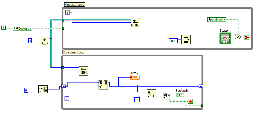

Zitat:Hab das mit der Consumer-Producer-Struktur auch noch nicht so recht verstanden. Wie kann ich mein Programm auf diese Struktur umbauen?
LabVIEW liefert fertige Konstrukte mit: einfach mal auf Datei->Neu... und die Producer-Consumer-Struktur auswählen...
Kurzzusammenfassung: separate DAQ-Schleife, die ihre Daten per Queue an die parallele Consumer-Schleife sendet.

Hallo Tobi,
die Producer-Schleife produziert Daten, hier sollte als der DAQmx-Kram rein.
Und die Consumer-Schleife "konsumiert" (d.h. verarbeitet) Daten, hier sollte dein Zählerkram hinein...
Das Grundmuster findest du hier schon, warum sollte ich das für dich (nach-)programmieren?
