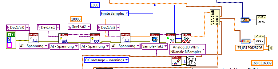

Für eine Online-Analyse kann das Ganze stark vereinfacht werden:
Lv86_img
Sonstige .vi  minmax___LabVIEW_8.6.vi (Größe: 28,09 KB / Downloads: 338)
