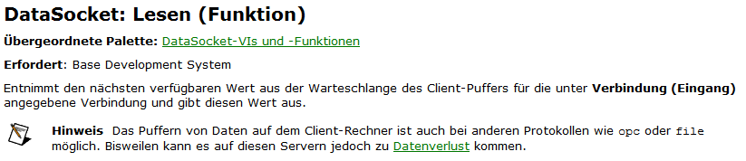

Zitat:ist es möglich via Datasocket schneller als 1ms von einem OPC-Server (SimaticNET) zu lesen?
Kann es sein, dass es mit OPC nicht so einfach ist?.
Ich hab mal den Ausschnitt aus der Hilfe angehängt.

Hallo Freddy,
ja scheint nicht so einfach zu sein. aber kann es nur schwer quantifizieren - bin relativ neu in Labview und arbeite das erste mal mit OPC´s
Ich weiß leider nicht recht, was du mir mit dem Abbild der Hilfe mitteilen möchtest.(?)
