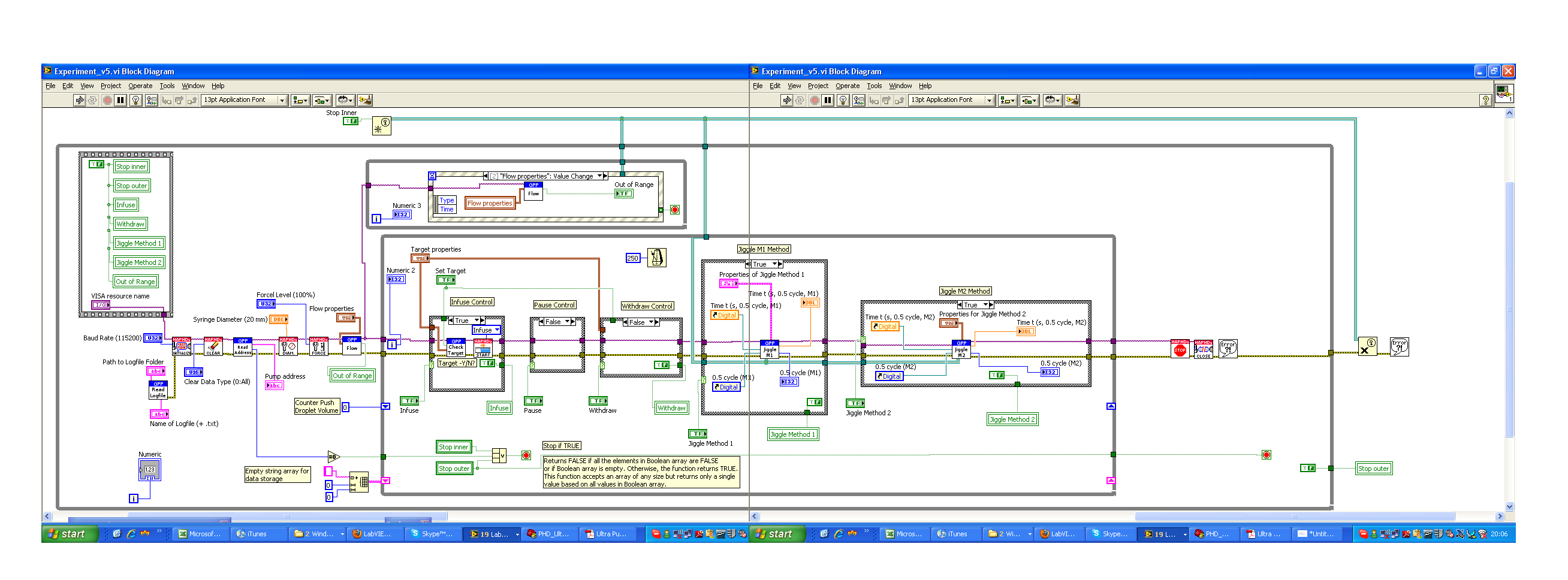

Ich habe ein LV-Programm mit 5 Moeglichkeiten und wuerde gerne wissen, ob folgendes besser mit einer Eventstruktur oder einer SubVi zu realisieren ist.
Ich habe, wie gesagt, 5 Moeglichkeiten:
1) Infuse
2) Withdrawl
3) JM1
4) JM2
5) Flow without target, so long until stop button is pressed
Alle Moeglichkeiten werden mit true/false-Buttons gestartet und die Faelle 1,2 und 5 unterscheiden sich zusaetzlich um eine boolesche Variable, die manuell auf true oder false vorher gesetzt werden muss.
Ich haenge meine Main.vi als Png an. Darauf sieht man die Booleans Infuse, Widthdrawl, JM1 (Jiggle Method 1), JM2 (Jiggle Method 2).
Alle "Methoden" befinden sich in case-Strukturen. (Damals hatte ich noch kein LV2009 zur Verfuegung).
Meine urspruenglicher erster Ansatz bestand darin, in jede Case-Struktur eine Subvi einzubauen, die dann die Eigenschaften wie Volumengroesse, Flussrate, Richtung in eine Tabelle schreibt, wofuer es eine subvi geben soll. Allerdings muesste ich dann von jeder Case-Struktur ein Kabel zur Subvi ziehen, die innerhalb der inneren, groesseren Schleife sitzt und die Daten registriert bzw. sammelt.
Kann man nicht soetwas auch mit einer Evenstruktur abarbeiten, die innerhalb der inneren, groesseren Schleife sitzt? Dann erspare ich mir vielleicht Kabelsalat.
Im Moment wuerde ich eine Eventstruktur bevorzugen, weil Fall 5 kompliziert ist. Ich moechte dort erst die Daten in meine Tabelle schreiben, wenn ein Stop ausgefuehrt worden ist. Erst dann weiss ich, wieviel Volumen ueberhaupt ausgeflossen ist, weil mit dem Stop-Button die Pumpbewegung aufhoert.
Diese Stop-Bolean sizt momentan in einer Evenstruktur in der inneren, kleineren Schleife.
Meine zweite Frage lautet wie folgt:
Eventstrukturen reagieren ja auf Veraenderungen, z.b. wenn ein Boolean seinen Wert veraendert.
Fall 5 unterscheidet sich von Fall 1,2 dahingehend, dass eine zweite Boolean auf falsch (5) statt wahr (1,2) gesetzt wird. Koennen Evenstrukturen auch funktionieren, wo zwei Variabeln gleichzeitig betrachtet werden, damit der richtige Eventcase ausgeloest wird?
Die Events waeren z.B. dann so:
1)infuse, set_target=true
2)withdraw, set_target=true
5) infuse, set_target=false
Oder ist es dann besser, in die Evenstruktur eine normale case-Struktur hineinzupacken, die sich dann um die zweite Variabel set_target kuemmert?
Danke schoen fuer einen Ratschlag.
Gruss
Blue

Hallo Blue,
schön wäre es, wenn du dein UI von deiner Arbeitsschleife trennst und ein Producer-Consumer-Pattern einführst. Und im Consumer dann noch eine State-Machine zur Abarbeitung deiner verschiedenen States!
Dann könntest du noch diese ganzen lokalen Variablen entfernen...
"Koennen Evenstrukturen auch funktionieren, wo zwei Variabeln gleichzeitig betrachtet werden, damit der richtige Eventcase ausgeloest wird?"
Du kannst in einem Eventcase ohne Probleme auf mehrere Werte zurückgreifen. Und bitte: LabVIEW hat keine Variablen (zumindest nicht im klassisch text-basierten Programmierschema)...
"in die Evenstruktur eine normale case-Struktur hineinzupacken, die sich dann um die zweite Variabel set_target kuemmert?"
Das geht natürlich auch.
Aber: Events sollten immer schnell abgearbeitet werden, damit andere Events nicht blockiert werden. Deshalb die vorgeschlagene Trennung von UI und DAQ!
"Meine urspruenglicher erster Ansatz bestand darin, in jede Case-Struktur eine Subvi einzubauen, die dann die Eigenschaften ... in eine Tabelle schreibt, wofuer es eine subvi geben soll. Allerdings muesste ich dann von jeder Case-Struktur ein Kabel zur Subvi ziehen,"
Wenn man eine FGV benutzt, braucht man keine Drähte zu anderen Schleifen/Cases und hat diese Daten trotzdem an einer Stelle verwaltet...

Ich habe Dein Bild überflogen und kann auf die Schnelle nur sagen, dass eine 2. Eventstruktur in einem VI überhaupt nicht empfehlenswert ist.
Da Du aber schon eine Eventstruktur verwendest, solltest Du keine weitere Eventstruktur einfügen.
Leider habe ich gerade nicht mehr Zeit, um Dein VI genauer anzuschauen.

Hallo Blue,
"Producer-Consumer-Pattern sagt mir leider auch nichts."
Dann guck mal in die LabVIEW Examples, da ist dieses Pattern dabei...
lokale Variablen: "Welche z.B.?"
So ziemlich alle, die ich gesehen habe... LabVIEW speichert Werte nicht in irgendwelchen "Variablen", sondern in den Drähten!
"Nennt man das dann..."
Das nennt man "lokale Variable"/"local" - diese erzeugen aber immer eine Kopie der Daten und können zu RaceConditions führen. Wann immer möglich, solltest du stattdessen Drähte verwenden.
"Meinst du etwa, ..."
Guck dir das Producer-Consumer-Example an! Deine Eventstruktur wird Producer (von Befehlen), dein Consumer arbeitet die Befehle ab. Die Kommunikation dieser zwei Schleifen wird im Example gezeigt...
"Mein supervisor denkt halt, das wäre alles ganz einfach, ein gutes LV-Programm zu schreiben, was in Echtzeit fehlerfrei arbeitet und mögliche Fehler abfängt."
Wie kommt dein Supervisor darauf? Warum sollte das Schreiben eines guten Programms in LabVIEW einfacher und schneller vonstatten gehen als in text-basiertem Programmieren? Warum sollte man dafür keine Schulung einplanen? (Guck mal hier: www.ni.com/training)

Erweitern ist kein Problem, nur eine eigenständige, zweite Event-Struktur ist nicht ratsam. Da gibt's zig Probleme....
