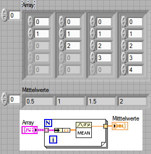

gibt es eine Möglichkeit, den Mittelwert aus einem mehrdimensionalen Array pro Spalte zu ermitteln?
Ich habe bei Matehmatik eine Mittelwertfunktion gefunden, allerdings habe ich ein Mehrdimensionales Array und ich möchte von jeder Spalte einen eigenen Mittelwert bilden.
Die Spalten haben zu dem nicht immer gleich viele Elemente. Gibt es da eine Möglichkeit?
Habe irgendwie mit den Arrays in LabVIEW ein wenig Verständnisprobleme, gibt es da zufällig ein Tutorial oder ähnliches?
Gruß Flo

Array in eine FOR-Schleife einspeisen, entweder wie gehabt indizieren oder AutoIndex, Mittelwert pro Spalte... (evtl. Array vorher transponieren, um AutoIndex verwenden zu können.)
In einem Array haben alle Spalten gleichviel Zeilen - zumindestens in LabVIEW. Ansonsten kannst du ein "Array von Cluster von 1D-Array" verwenden, wenn du wirklich auf unterschiedlich viel Zeilen pro Spalte bestehst...

' schrieb:Ansonsten kannst du ein "Array von Cluster von 1D-Array" verwenden, wenn du wirklich auf unterschiedlich viel Zeilen pro Spalte bestehst...
Du meinst "unterschiedlich viele Elemente pro Spalte", und das in die Tat umgesetzt sieht dann so aus:

Beim einlesen der Daten werden scheinbar, nur die Arrayzeilen ausgefüllt, die auch wirklich in der jeweiligen Spalte vorhanden sind.
Demnach ist es kein Problem den Mittelwert zu ermitteln.
