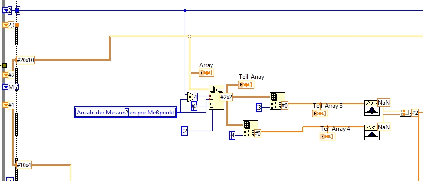

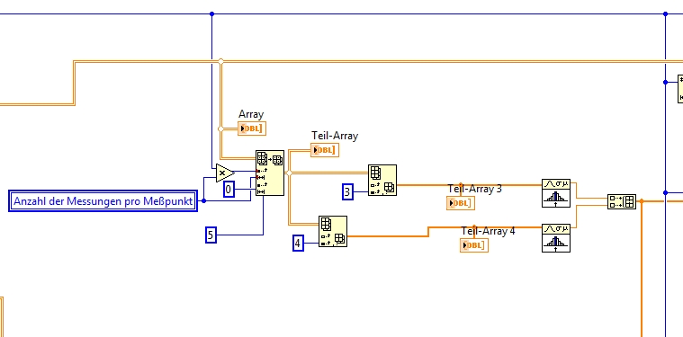

Ich hab mal zwei screenshot angehangen.
Ist zu ersehen, was ich falsch mache?
Anja

Mittelwert aus bestimmten Zellen eines Array
so ein Beispiel-VI könnte manchmal Wunder bewirken....vor allem wenn ein mit Standardwerten befülltes Array vorhanden ist...Dais
aktuell würde ich vermuten, Du ließt einen Teilbereich aus dem Array welcher zwar initalisiert(mit 0) wurde aber noch nicht mit Werten befüllt ist ...xy-Vertauschung

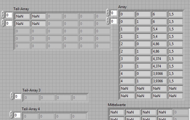

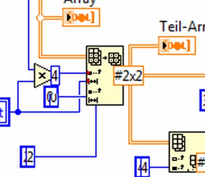

Ich habe mal die Initialisierung mit NaN gemacht und wieder zwei screenshots angehangen.
Das Erstaunliche ist, dass das "Array" tadellos angezeigt wird, aber das "Teil-Array" bereits leer ist. Dazwischen liegt nur "Teilarray erstellen"
Als Beipiel VI funktioniert es natürlich tadellos, nur in meinem Programm muckt es rum......
Ich hab den Fehler gefundenBlush
Die übers Schieberegister beförderte Indizierung war um eins erhöht.
Danke!
