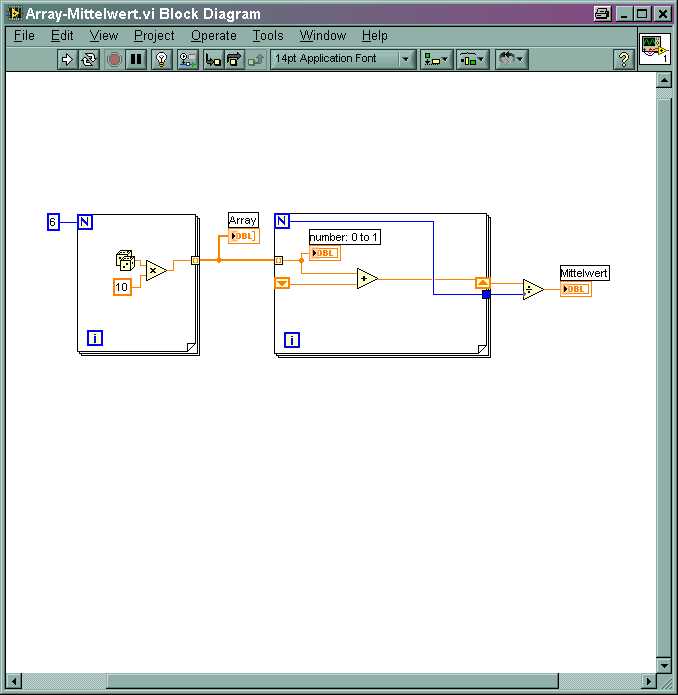

Ich suche ein VI um den Mittelwert eines Arrays auszugeben.
Es gibt ja das fertige VI "Max. & Min. von Array".
Gibt es auch eine fertige Funktion mit dem Mittelwert?

Hi!
Hier habe ich ein kleines VI, das das macht, hoffentlich meinst Du es so.
Du kannst ja auch ein SubVI daraus bauen, nachdem Du es Deinen Bedürfnissen angepasst hast, dann kannst Du es überall verwenden.
Gruß M.Weippert
' schrieb:Ich suche ein VI um den Mittelwert eines Arrays auszugeben.
Sorry, ich sehe gerade, dass Du kein LabVIEW 8.0.1 hast. Also hier ein Screenshot vom Blockdiagramm zum selber nachbauen. Smile
Gruß M.Weippert
Sonstige .vi  Array_Mittelwert.vi (Größe: 10,03 KB / Downloads: 884)

In LV8 unter Mathematik/Statistik/Mean.vi
Mit dem Summationssymbol ist allerdings die Mittelwertbildung so einfach, daß es man diese Funktion nicht unbedingt braucht.

OK, hat funktioniert.
Danke!
