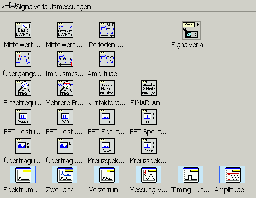

ich würde gerne ein Programm zur Schwingungsanalyse schreiben.
Ich habe ein Programm, welches die Schwingung misst und den FFT bildet.
Würde jetzt nur gerne 10 Messungen machen, daraus den Mittelwert bilden und dann daraus den FFt bilden.
Weiß jedoch nicht, wie ich das realieseren kann.
Über schnelle Hilfe würde ich mich sehr freuen.

Je nach dem wie deine Messwerte vorliegen und was für ein FFT.VI du benutzt ist es komfotabler und wahrscheinlich auch besser die eingebaute Mittelwertbildungsfunktion von dem FFT.VI zu nutzen. Die kann auch z.B. verschiedene Fensterfunktionen (Hanning etc.) verwenden, die man sonst "aufwendig" selbst programmieren müsste. Man kann dann auch die Mittelwertbildungsparameter auf die Schnelle ändern und eine für sich passende Mittelung erzeugen.
Außerdem (glaube ich) ist es eher Usus 10x FFT vom Signal zu rechnen und dann die FFTs zu mitteln und nicht erst das Signal mitteln und dann die FFT vom gemittelten Signal zu berechnen. Begründung habe ich jetzt grad nicht parat.Huh
... in der Palette benutze ich gerne das FFT-Spektrum (Betrag).VI.
Dabei wird pro VI-Aufruf gemittelt.
Nachteil: Wenn man's nicht selber macht, lernt man weniger.
Gruß dimitri

Wenn es um Mittelwertbildung in Zusammenhang mit FFT geht, dann hättest Du großes Glück: die Mittelwertbidung ist in den entsprechenden VIs schon mit eingebaut. Allerdings mußt Du die FFT-VIs unter
Signalverlauf Analoger Signalverlauf Signalverlaufsmessungen
verwenden, die auch in anderer Hinsicht am komfortabelsten sind.
