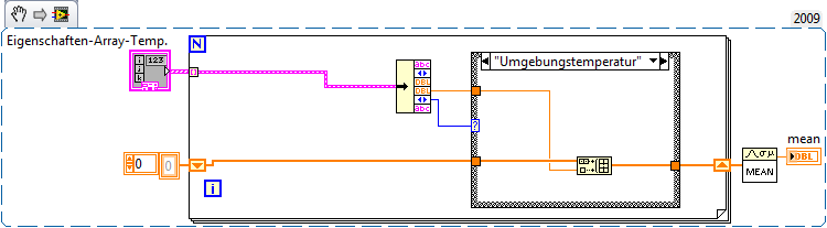

Ich habe folgendes Anliegen...ich brauche einen Mittelwert aus dem Umgebungstemperatur was im Cluster gewählt wird...das anwählen geht...was nicht geht ist, dass beim ersgefundenen Wert mit entsprechende index die Suche stehen bleibt....ich brauche aber alle Werte zu einer Summe bilden oder In ein Array damit ich den Wert mittele.

Zitat:ich brauche einen Mittelwert aus dem Umgebungstemperatur was im Cluster gewählt wird [...] ich brauche aber alle Werte zu einer Summe bilden
Das heisst also, du willst einen Mittelwert aller vorherigen Temperaturen bis zu dem Eintrag, in dem "Umgebungstemperatur" angewählt wird?
Dann stimmt dein Algorithmus im Grund schon, nur, dass du zuletzt mit dem gefunden Index einfach in die "Length" von "Array Subset" gehen musst. Dieses Array enthält dann alle Einträge bis zum "Umgebungstemperatur"-Eintrag. Es wäre natürlich schlauer, die Suche und die Extraktion der Temperaturen direkt in der While-Schleife vorzunehmen, anstatt das nachträglich nochmal zu machen.

Ja ich möchte jeden Wert was UmgebTemp entspricht in einem extra Array zu einer Summe zusammen fassen und daraus einen Mittelwert bilden, egal ob es ein Wert oder 100 Werte sind. Aber ich schaffe es nicht dass alle Werte in einem neuen Array stehen. Wenn ich es schaffen würde, die Werte die ich angewählt hatte in einen separaten Array zusammen zu fassen, wäre es möglich den mittelwert zu ermitteln.

Hier mal mein Vorschlag einer Lösung:

ja ich hatte das problem gelöst danke für deine lösung. Ich hatte meinen Alten Vi gefunden das ich für Mittelwertbrechnung schon vor Monaten gemacht hatte.
