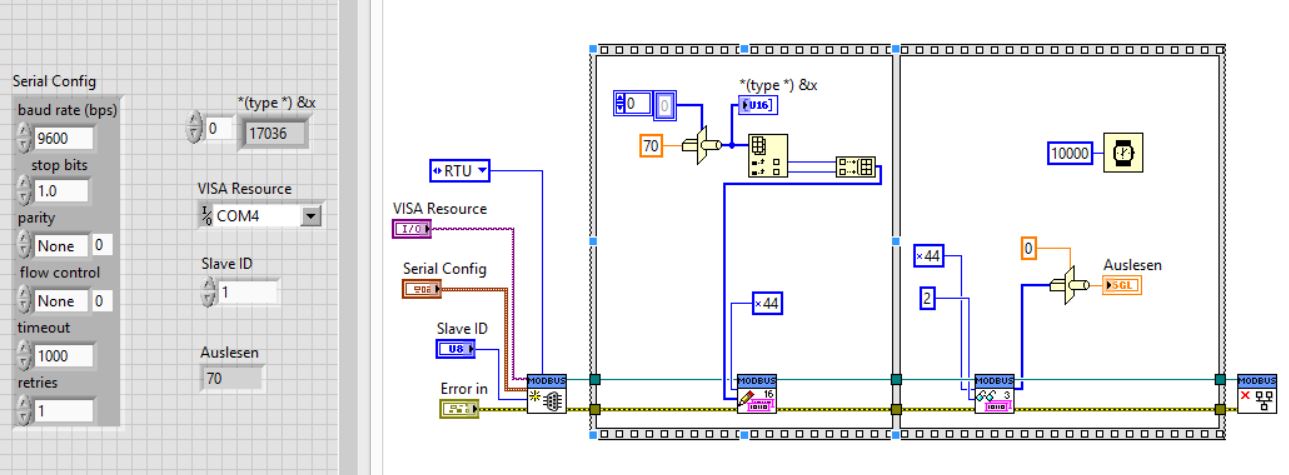

jetzt wo das einlesen klappt, habe ich mir einen Versuch mit einem 500W Strahler aufgebaut und möchte diesen gerne mit Labview dimmen.
Ich habe dafür die Leistungssteller (JUMO TYA 201) auf Phasenanschnitt eingestellt und habe mir folgendes Programm gebaut:
Die Adresse 0x0044 entspricht: Eingangs-Sollwert (in %)
Wenn ich jetzt das Programm laufen lassen, ändert sich an der eingestellten Grundlast (50 W) leider nichts.
Vielleicht ist es ja wieder "nur" ein Anfängerfehler.
Patrick
30.08.2016, 13:21 (Dieser Beitrag wurde zuletzt bearbeitet: 30.08.2016 13:21 von jg.)
RE: Modbus Libary benutzen
Du hast das Ändern der Reihenfolge der Register vergessen. Das Teil erwartet bei Float das "Least Significant Word" zuerst.
Vielen Dank!
Hoffentlich folgen keine weiteren einfachen Fehler mehr!
