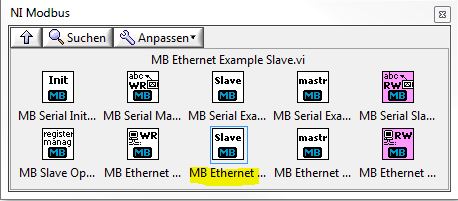

Denke in diesem Beispiel wirst du fündig werden.
@Jens: Danke für die InfoBig Grin
EDIT:Und jetzt mit Anhang...
Lg panduci

Wenn ich einen Modbus Client erstellen will, brauche ich dann das "LabVIEW Real-Time Module"?
25.08.2015, 09:02
RE: Modbus und Schrittmotor mit integriertem Treiber
(24.08.2015 13:48 )jan_1 schrieb:  Wenn ich einen Modbus Client erstellen will, brauche ich dann das "LabVIEW Real-Time Module"?
Nein, mit den beiden verlinkten APIs kannst du sowohl einen Modbus Slave als auch einen Modbus Master programmieren. Für die Abfrage und Steuerung von Fremdgeräten brauchst du in der Regel einen Modbus Master. Mit der von panduci verlinkten API habe ich persönlich bei Modbus TCP als Master extrem gute Erfahrungen.
