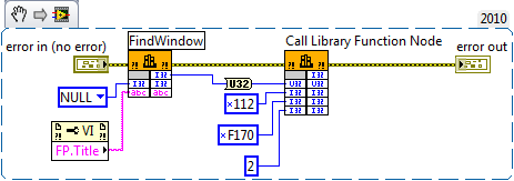

Wie kann ich mit Labview den Monitor ausschalten?
bei c++ hat ein einzeiler gereicht...
SendMessage(GetForegroundWindow(), WM_SYSCOMMAND, SC_MONITORPOWER, 1);
Danke schonmal im voraus.

dann versuchs mal damit Smile
Habe ich seinerzeit mal ähnlich im Netz gefunden.

mhm und welche dll nutzt du da?
12.07.2011, 09:51
RE: Monitor ausschalten
Speichere den Screenshot (bzw. besser das Snippet) auf deinem PC und ziehe es dann in ein BD von LV-2010.
Link zu Snippet auf NI.com

(12.07.2011 09:36 )koepie schrieb:  mhm und welche dll nutzt du da?
Die Frage ist gerechtfertigt.
Nicht jeder besitzt LabVIEW 2010, da könnte die Info schon recht hilfreich sein.

Hab' mal das Bsp. von Dennis für LabVIEW 8.0 heruntergespeichert.
8.0 .vi  Monitor ausschalten.vi (Größe: 16,49 KB / Downloads: 408)
PS: Es ist die user32.dll
EDIT: Ich sehe, dass es beim Errorcluster bei der Version für 8.0 Probleme gibt. Einfach nochmal durchverdrahten.
