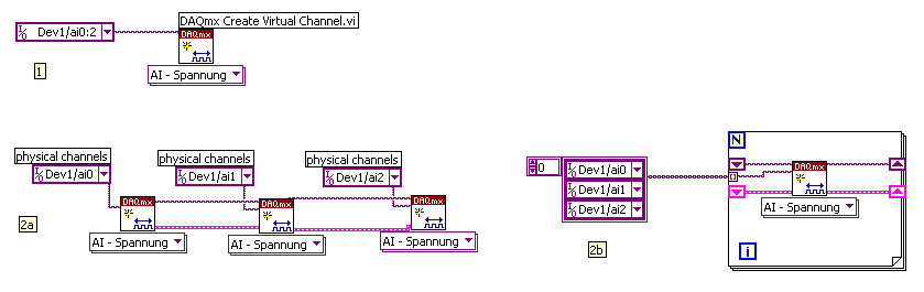

Hallo Leute,
habe folgendes Problem mit beigefügten VI: In diesem Beispiel kann ich leider nur 1 Kanal erfassen und darstellen. Wie kann ich 3 Kanäle oder mehr gleichzeitig erfassen und darstellen?

Multichannel bei DAQmx
' schrieb:Wie kann ich 3 Kanäle oder mehr gleichzeitig darstellen?
Hier 3 Möglichkeiten wie man es machen kann, wobei 2a unf 2b völlig identisch sind: (Bei 1 gibt es auch noch Variationsmöglichkeiten in der Sytnax, z.B für den Fall, daß die Kanäle nicht aufeinanderfolgend sind)

Da kann aber im Falle des TASKS.VI nicht gut stimmen:
1.) Es bezieht sich auf Datenerzeugung, hier geht es aber um Datenerfassung.
2.) Das Eröffnen mehrerer ao-Tasks funktioniert so nicht. Im Beispiel nur dann, wenn die Tasks zu verschiedenen Messkarten gehören, also z.B Task1 = Dev1/ao0:1; Task2 = Dev2/ao0:1. Man überzeugt sich leicht, daß ansonsten bereits vor Eintritt in die Schleife hinter den Start-DAQs bei einem der beiden immer eine Fehlermeldung erfolgt.
3.) Ganz abgesehen von der Verwechslung von Input mit Output, geht es doch hier wohl nur darum, mehrere Kanäle gleichzeitig -oder quasi gleichzeitig - zu erfassen. Das läßt sich aber effektiv viel besser mit einer einzigen Task machen. (falls es überhaupt mit mehreren Tasks so funktionierem würde)
