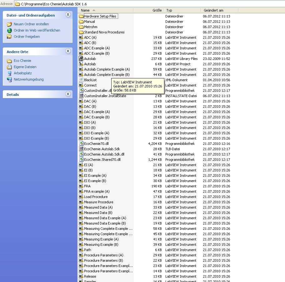

(06.07.2012 09:50 )rolfk schrieb:  Rasufinden welche Assemblies noch indirekt benötigt werden und diese ins LabVIEW oder Projekt Verzeichnis legen. Windows sucht nicht im aktuellen Verzeichnis oder im Verzeichnis der referenzierenden Assembly.
Wie kann ich das rausfinden? Ich hab euch mal ein Screenshot angehängt, so wie ich das SDK entpackt habe. Eigentlich müssten die VIs dort drin doch genau so laufen? Genauer, es dürften doch keine Assemblies fehlen?! Eine EXE ist da übrigends nicht vorhanden.
Habe aber auch, wie vorgeschlagen, die 4 dlls zur LabView.exe kopiert, hat nichts gebracht...
Ich steh ein bisschen auf dem Schlauch: Was bedeutet das, die Referenz ist ungültig? Welche Referenz? Was will den LabView noch, außer das was im SDK Ordner ist?

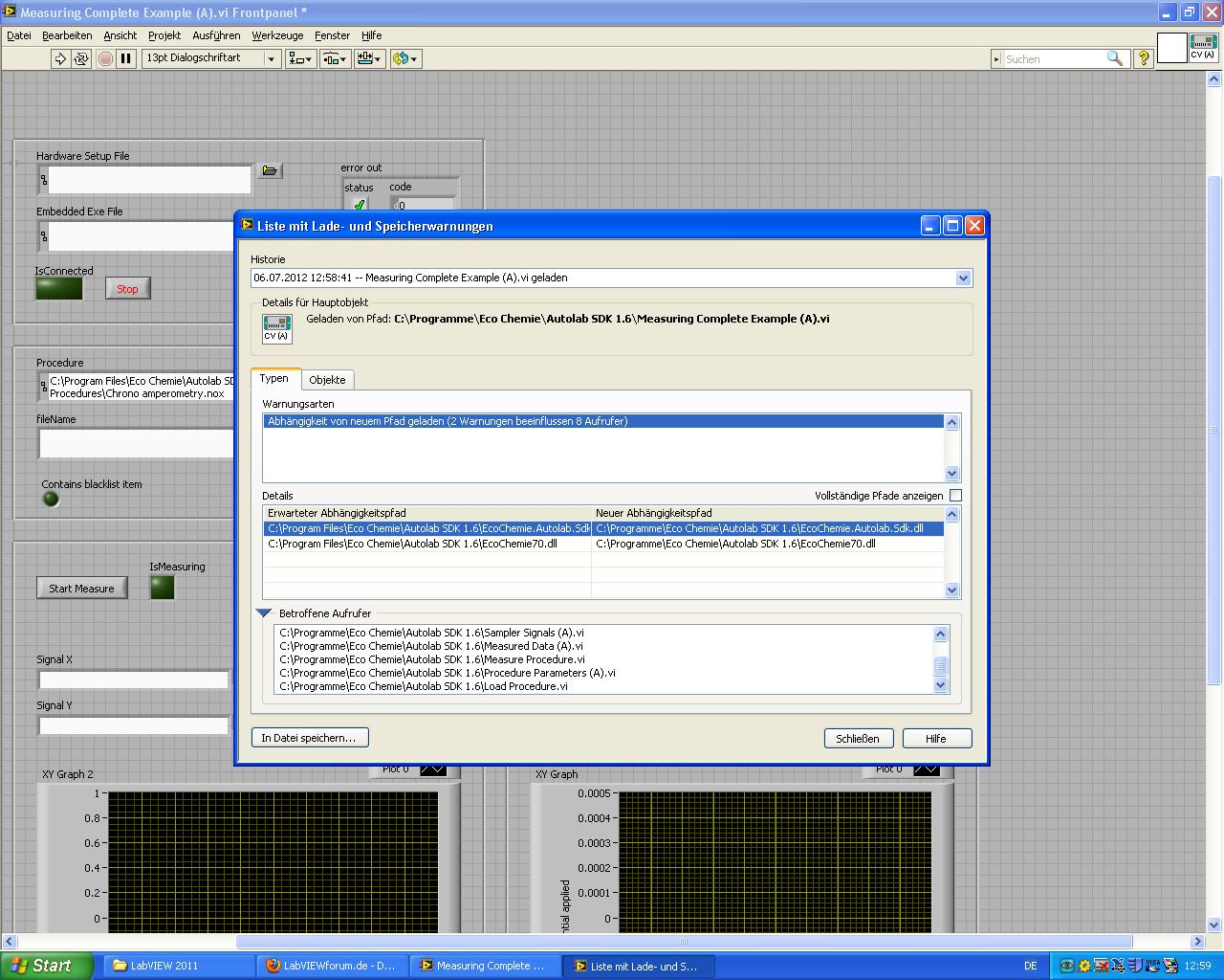

Also Du wirst wohl in den LabVIEW Code tauchen müssen. Irgendwo ist eine "Zu mehr spezifischen Klasse" Node die eine ungültige Referenz bekommt. Warum? Tja das kannst nur Du rausfinden, indem Du in die Diagramme eintauchst und mit Debugging und Highlighting und all dem Dich bis zum Punkt vorantastest wo etwas schief geht.
Und was die Assembly Referenzen betrifft: Die können alle möglichen anderen DLLs und Assemblies referenzieren. Der Entiwickler ging vielleicht davon aus: Jujhe es funktioniert auf meinem Rechner. Einpacken und weg damit! Hopper
Sich nicht realisierend dass er Features von IE x.y oder was auch immer benützt und dass damit diese Komponente zwingend installiert sein muss.
