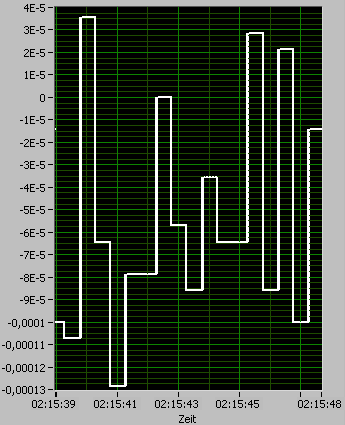

NI 9219 liest nur mit ca. 2 Hz ein
egal, welche Frequenz ich beim Einlesen vorgebe, die Werte ändern sich bei der NI 9219 immer mit ca. 2 Hz (angepasste Spannung mit Erregung, Vollbrücke).
Ich erhalte bei bsp. 1 kHz schon 1000 Werte pro Sekunde, nur sind diese Werte fast alle identisch (sie ändern sich eben im 2-Hz-Rythmus).
Ich habe bisher nur versucht, das Rauschen selbst einzulesen. Oder kann es sein, dass in dem Bereich der AD-Wandler an seine Auflösungsgrenze kommt?
25.06.2010, 13:38
Könnte schon sein, dass du das BitRauschen des AD-Wandlers siehst. Rechne es dir halt einfach mal aus. Dein Eingangsbereich geteilt durch 10^24.
Außerdem kann deine Karte max. 100S/s, 1kHz wirst du da nie auflösen:

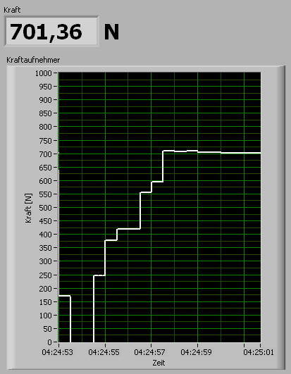

Hallo Jens,
stimmt, danke für die Info.
Ich habe nun einen Sensor angeschlossen, aber dennoch sind die Werte stufig. Auch hier erhalte ich immer ca. 2 Werte pro Sekunde (Abtastfrequenz = 50 Hz):
Zum Test habe ich auch den DAQ-Assistenten probiert. Dort ist es das gleiche und standardmäßig hat dieser eine Abtastfrequenz von 1,95 Hz eingestellt.
Diesen Wert kann ich zwar erhöhen, aber dennoch erhalte ich pro Sekunde max. 2 unterschiedliche Werte.
Grüße, Matze
Nachtrag: Hier steht etwas dazu. Mal sehen, ob es mir weiterhilft.
Meinst du nicht das Blockdiagramm wäre hilfreicher als das Frontpanel?
Edit: Oh, du hast wohl die Erklärung selbst gefunden.
Nein, das Blockdiagramm würde nicht helfen, denn der AD-Wandler arbeitet standardmäßig im Timing-Modus "Hohe Auflösung".
Dort arbeitet er mit ca. 2 Hz.
Ich habe den Timing-Modus nun auf "Hohe Geschwindigkeit" gestellt und erhalte 50 (unterschiedliche) Werte pro Sekunde.
Sowas muss man aber wissen ... ;-)
Ich hoffe, die Wandlung ist jetzt nicht zu ungenau, denke aber nicht.
Dennoch danke für die Hilfe.
Evtl. hilft das Thema anderen bei ähnlichen Problemen.
